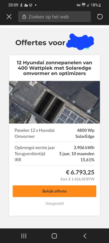

Beste tweakers,
Ik ben niet zo bekend met zonnepanelen etc. Dus voor de gein een offerte aangevraagd bij winst uit je woning een collectief gaande via gemeente amsterdam. Installateur is volgens mij green focus. Zie dat de prijzen wat hoger zijn en ik eigenlijk lastig vind om te bepalen of het inderdaad een goede prijs is.
Dus als een tweaker mij op weg kan helpen of de offerte een eerlijke prijs is en dat wat er aangeboden goed is, zou ik dat erg op prijs stellen.
Afbeeldingslocatie: https://tweakers.net/i/TxsHjgxWQLbDd7gPM2_PbPRH9VI=/x800/filters:strip_icc():strip_exif()/f/image/idJtQ6DSybWDY85eNXbTg3NQ.jpg?f=fotoalbum_large

Panelen zijn niet verbonden aan de omvormer oplossing.
De Hyundai zijn juist relatief nette panelen.
Nogmaals: optimisers voegen voor jouw dak gewoon weinig toe, behalve kosten.
De grote merken string omvormer voldoen allemaal wel.
  • Ronald
  • Laatst online: 18:21
Mooie panelen, prima legplan voor maximale opbrengst uit je dak.
Welk model omvormer?
Welk type optimizers?
Valt er schaduw van bomen op het dak?
SolarEdge is niet het goedkoopste systeem, hierdoor is de prijs wat hoger. Kan het op korte termijn geïnstalleerd worden?

Hoi dank voor je reactie. Kan volgens mij in 2/3 maanden gelegd worden.
Hier nog wat info die ik net heb gevonden
Omvormers
SolarEdge SE3680H - 1-fase - HD-Wave
Optimizers
12 x SolarEdge S440
Zijn die optimizers trouwens nodig?
Ik heb volgens mij geen last van schaduw. Geen bomen die netzo hoog zijn.

Optimizers hebben weinig toegevoegde waarde, sterker nog het is een risico van falende elektronica op het dak. Simpeler lijkt mij een normale string omvormer zoals deze: https://www.winkelman-zon...-ds-2-mppt-incl-gein.html
  • Ronald
Voor SolarEdge zijn de optimisers nodig ja. Maar zoals @Dre al benoemd: het (duurdere) SolarEdge systeem heeft eigenlijk geen waarde voor jouw schaduw arme/vrije dak.
Wellicht wil de aangewezen instalateur een voordeliger string omvormer systeem aanbieden? Al willen sommigen dat niet.
Idealiter wordt een SolarEdge systeem met 6 panelen per richting met s500b optimisers uitgerust.
Je kunt kijken of je een andere instalateur kan vinden... Of een van de webshop - installateurs.
  • MarkS90
  • Laatst online: 30-07 21:18
Goed kijken naar de prijs: inclusief btw 8200 euro ... Dat is nogal wat voor 12 paneeltjes.

Dus eigenlijk zou ik het beste kunnen voorstellen om die s500b optimizer aan te bieden, heb je er dan 2 stuks nodig?
Mocht je nog tips hebben voor een goede installateur dan hou ik mij aanbevolen.
  • Ronald
Nee, SolarEdge is kostbaar omdat elk paneel een optimizer moet gebruiken, dus dat is 12.
Dat alleen is al €600 ex BTW.
En GoodWe omvormer is een paar 100 minder dan de SolarEdge omvormer.
Dan ga je dus richting 6000 ex BTW voor een even goed functionerend systeem

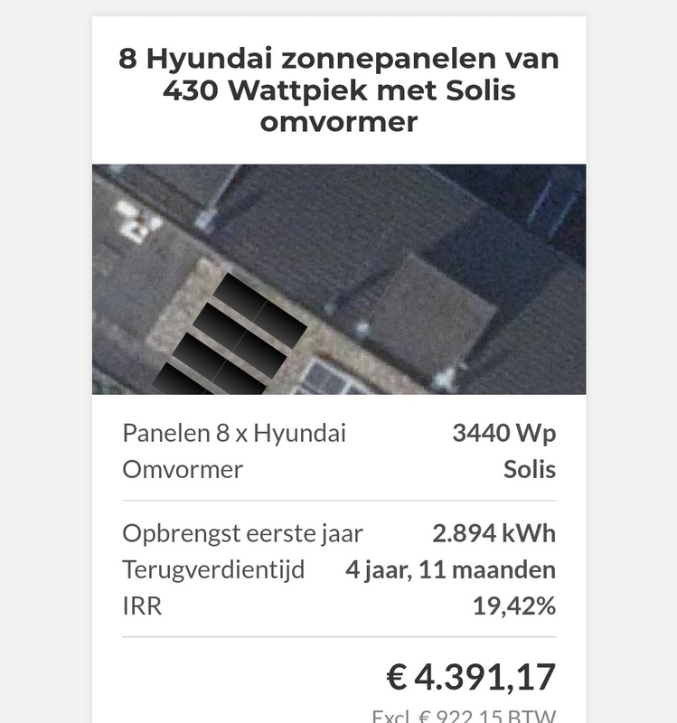

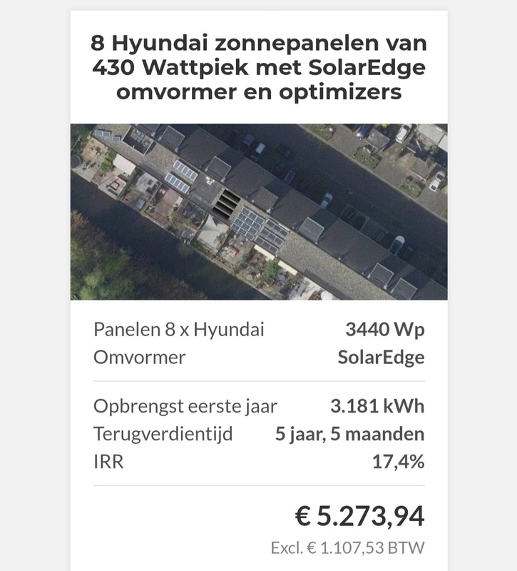

De hyundai panelen zijn wat groter geworden en offerte moest aangepast worden.
Als je moest kiezen tussen deze 2 offertes welke zou je dan nemen?
Of beter een andere opstelling.
Afbeeldingslocatie: https://tweakers.net/i/ZVA4n9nnuutyg9PUTnwDsq_6T8o=/x800/filters:strip_icc():strip_exif()/f/image/T7A9NtSnD6UmJogf5Hjen4ZV.jpg?f=fotoalbum_large
Afbeeldingslocatie: https://tweakers.net/i/qZG-CHDdWBlkBwKB9LR6C6pAT9Q=/x800/filters:strip_icc():strip_exif()/f/image/8NZzcLwUwIL4U1oImIfnsumw.jpg?f=fotoalbum_large
  • Ronald
Dat is een enorme achteruitgang ten opzichte van de originele optie met 12 stuks.
Panelen waarmee het plan van 12 kan zijn er nog...
Er is letterlijk een waslijst van 400+ Wp panelen alhier: https://www.solar-outlet....and=0&filter%5B%5D=734230
Waar dat plan mee kan. Als de installateur alleen de langere 430Wp Hyundai wil leveren, dan zou ik naar een ander zoeken.
PS het berekende opbrengst verschil tussen het Solis en SolarEdge systeem slaat nergens op.
Bij een schaduwarm systeem wint SolarEdge misschien 3%. Sta je zo goed als in een bos dan wint SolarEdge misschien 10%..,. en dat is het verschil wat deze installateur beweerd... Gewoon niet eerlijk.

Bedankt. Helaas zijn de kleinere hyundai panelen niet meer beschikbaar en deze zijn kwa maatgeving beetjenongustig. Ik wil tijdens de schouw als het past 10 van die grotere panelen laten installeren. Maar als het niet past wordt het 8 en vond ik ook net te weinig. Ik ga sowieso voor de optie zonder optimizers en dan met die solis omvormer. Alleen wil ik meer opbrengst. Ik ga kijken of ze die kleinere panelen later wel kunnen leveren. Heb wel minder haast.
  • Ronald
… geschikte panelen zijn beschikbaar. Punt.
Dat deze installateur alleen wil leggen wat in zijn magazijn ligt betekend voor mij op naar de volgende. Die webshop is toevallig ook installateur.
