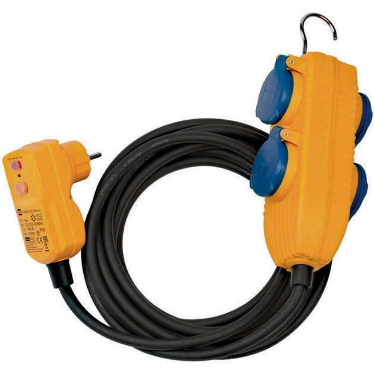

Brennenstuhl levert diezelfde PRCD stekker ook in deze combinatie:
Afbeeldingslocatie: https://tweakers.net/i/hS049eNXNsb_MyE-jh7Y9PTsqg8=/full-fit-in/4920x3264/filters:max_bytes(3145728):no_upscale():strip_icc():fill(white):strip_exif()/f/image/e9VpuHUs6jBqJ13bjeG9nABk.jpg?f=user_large
Ik mag toch aannemen dat dit inschakelt ook zonder belasting.
helm71 schreef op zaterdag 9 juli 2022 @ 14:35:
Ahum…. Die heb ik net nog “getest” tijdens het aansluiten :-)
Zeker weten dat het nu wel goed zit aangesloten?
