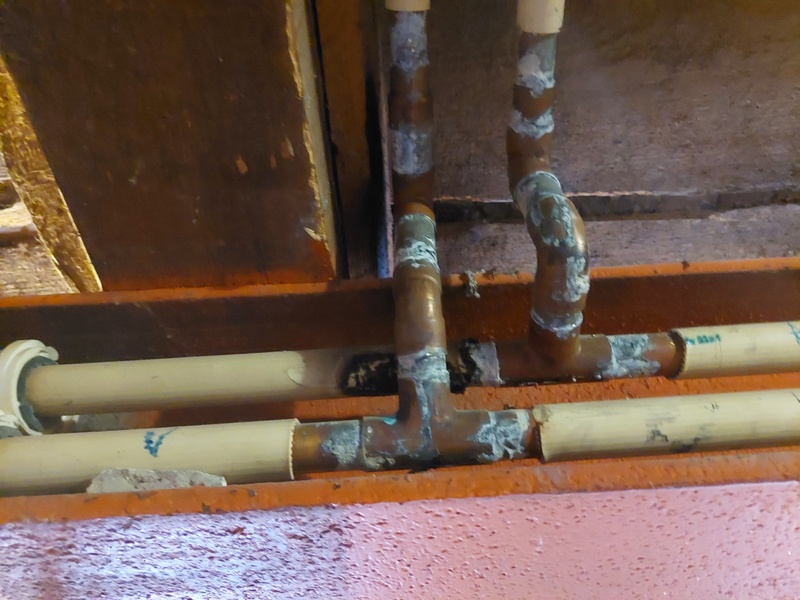

Welk een materiaal zit er nu om de verwarmingbuis en waarvoor het dient? ca. 2mm dikte
Ik ga in de kelder van mijn huis in Duitsland de verwarmingsbuizen isoleren en vraag me dus af of ik de buisisolatie er overheen ga bevestigen of dat ik eerst het andere plasticachtige omhulsel er af halen moet. overigens lijk het of dit eraan vast gekleefd is.

Dat is wicu buis. Daar zit standaard een mantel omheen.
Zoals orf zegt gewwon er omheen isoleren.

Dat is een mantelbuis. Dat wordt gebruikt in bijvoorbeeld muren zodat de buis kan uitzetten en krimpen.
De isolatie kan daar omheen.

Welke isolatiebuis diameter kan ik het beste bevestigen Ø22 of Ø28? Wat isoleert beter
De verwarmingsBuis is Ø22 en met de Wicu erom maakt het Ø26. Nu heb ik er een van Ø22 omheen gedaan en als ik het strak trek kan ik het vastplakken met tape. die van Ø28 ligt er los omheen met speling.

Zou dan persoonlijk de 28 doen.
Strak trekken van de isolatie zorgt waarschijnlijk ook dat je het platdrukt. Dat verbetert de isolatiegraad doorgaans niet.
Daarbij staat de boel dan op spanning, wat misschien over tijd zorgt dat de tape loslaat of de isolatie scheurt. Dan kun je weer van voor aan beginnen.
Een beetje lucht er tussen maakt niet uit. En omdat de boel niet op spanning staat kun je beter(makkelijker) de naden aftapen

Sterker nog: stilstaande lucht isoleert ook best goed. Dus 28 mm is prima.
