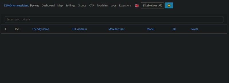

  • Mx7733
  • Laatst online: 15-05-2025
Mx7733
Ik zal een weg vinden of maken
Moet de reader nog in de Zigbee2MQTT lijst staan?

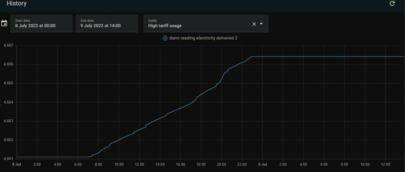

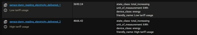

  • Mx7733
Mx7733
@Raven_NL Daar staan een aantal met waarden en veel met unknow. De unknow zijn veelal waar ik een waarde aan moet hechten, euro/kWh, returned (heb geen panelen).
Maar de meters lijken uitgelezen te worden:
Afbeeldingslocatie: https://tweakers.net/i/eScW59XWoPbJyEBF2uAfs51mGgs=/800x/filters:strip_icc():strip_exif()/f/image/TMFLO9jUqtB3bVLgijikUJAs.jpg?f=fotoalbum_large
Aut viam inveniam aut faciam

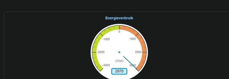

  • Mx7733
Mx7733
Grafisch wordt het ook weergegeven. Dus waarom de "card" niet werkt

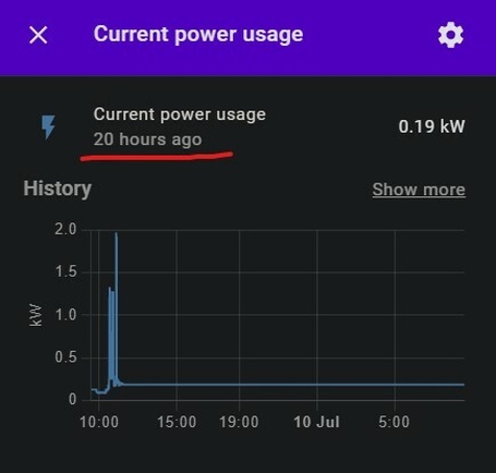

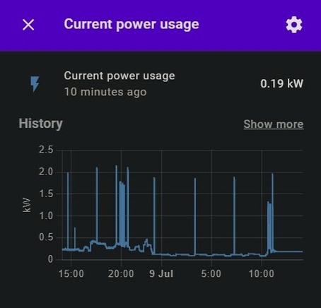

  • Mx7733
Mx7733
Het lijkt erop alsof deze sensor niet update:
Afbeeldingslocatie: https://tweakers.net/i/w_XwT-thiQ65v74UghygFJD2yf0=/800x/filters:strip_icc():strip_exif()/f/image/twY0DPSDZj52oS6tkyFF5wKr.jpg?f=fotoalbum_large
deze blijft op 0.19 staat, terwijl mijn huidig verbruik, volgend de gateway is:

Dat is simpel, want als je twee tarieven hebt krijg je ook twee losse metingen uit je P1-meter (heet waarschijnlijk standaard high en low).
In het dashboard voer je onder Grid consumption twee meters in, de teller van hoog tarief en de teller van laag tarief. Bij beide kun je dan bij Use a static price hun eigen tarief invullen.

Zo heb ik het nu, totale verbruik in watt op eigen card met dank aan knipperende LED op de (niet slimme digitale) meter en via IR-poort de kWh-standen doorgeven aan HASS' energy dashboard.

Zo heb ik het nu, totale verbruik in watt met dank aan knipperende LED op de (niet slimme digitale) meter en via IR-poort de kWh-standen doorgeven aan HASS' energy dashboard.
