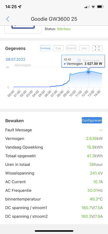

Ik heb 12x 300wp panelen op het zuid-oosten gelegen op een schuin dak.
Mijn omvormer is onlangs vervangen van een Goodwe GW3000XS naar een 3600D-NS.
Panelen zijn per 6 aangesloten op ééntwee poort van de omvormer.
Gister haalde ik met pieken 3700kw maar vandaag gaat hij niet verder dan 3100kw.
Mijn vraag is of iemand met kennis naar mijn waardes wil kijken.
12 panelen van 300wp moeten toch makkelijk boven de 3100kw kunnen komen op een zonnige dag zoals vandaag met de zon op zijn hoogte punt?
Of hebben andere zaken hier invloed op aangezien ik gister met bewolkt weer de 3700 aantikte.
Ik post hieronder wat foto’s ter verduidelijking
Afbeeldingslocatie: https://tweakers.net/i/8sZiFhj540gIRpk2YuJ0bfSpEoY=/x800/filters:strip_exif()/f/image/Q3yCqgrCsRnl9GibbEij7kGf.png?f=fotoalbum_large
Ik ben benieuwd of er iemand mij kan helpen?
Thanks

Panelen zijn koud door de bewolking en dan krijg je hogere pieken.

Door de warmere dag en stabiele zon heb je op het oog een lagere Wp maar de piekjes van de andere dag zijn maar voor korte duur en dus helemaal niet interessant.

Temperatuur is maakt best nog wel uit voor hoe je panelen presteren. De top van de hoeveelheid Watt-piek die in de datasheet staat ga je bijna nooit als constante waarde halen.

Klopt, ik had hiervoor een GW3000 in doorgelust in 1 string maar toen werd mijn omvormer meer dan 74 graden. En aangezien mijn panelen per 6 zijn verbonden komen er 2 snoeren uit mijn dak. Daarom is er gekozen voor deze oplossing.
Kan dat beter naar jouw inziens?

Zou een maximale opbrengst van 3100kw met 12 panelen van 300wp een goede opbrengst zijn?

Je panelen doen het prima, is niks aan de hand.

Op dagen zoals gisteren, waarschijnlijk ja. Maar zonder details zoals merk/type, schaduw, locatie en helling kan niemand dat met 100% zekerheid zeggen of de prestaties mogelijk achter blijven.

En je opbrengst is geen 3100kw. Je opgewekte vermogen is 3,1kW. Je opbrengst meet je dan weer in kWh.
