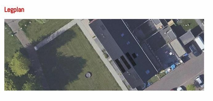

Het legplan:
Afbeeldingslocatie: https://tweakers.net/i/IqUdP0RX6QAH2HX4yZNPQXLyIp8=/full-fit-in/4920x3264/filters:max_bytes(3145728):no_upscale():strip_icc():fill(white):strip_exif()/f/image/L08o8C9rTwCKYRPrh4ExjM7v.jpg?f=user_large
toevoeging, inmiddels zit er aan de voorkant een dakraam, omdat aan de achterzijde een dakkapel is geplaatst.
op de tekening staat 1 paneel op het dakkapel berekend, maar na navraag en evt. gedoe met garantie van de leverancier van de dakkapel, komt dat paneel aan de voorkant erbij. (locatie dakraam is niet te zien op de foto, dit is recent pas uitgevoerd).

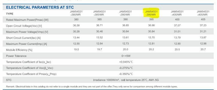

het paneel, als ik het goed heb gaat het om de geel gearceerde:
Afbeeldingslocatie: https://tweakers.net/i/hZWik-h2PMxLQeGlmolb_BZhyEc=/full-fit-in/4920x3264/filters:max_bytes(3145728):no_upscale():strip_icc():fill(white):strip_exif()/f/image/hjf6WXLYAs0mJim2uNi7Km3G.jpg?f=user_large

  • blackd
Kun je fotos plaatsen van hoe je dak er nu uitziet (beide kanten) aangezien de satelliet foto dus nog niet up to date is?
Algemene adviezen hier zijn: leg je dak helemaal vol, dus probeer de ruimte maximaal te benutten. Dat is nu lastig in te schatten aangezien we de situatie niet kunnen zien.
Daarnaast is een oost/west opstelling erg effectief. Gedurende de dag mooie opbrengst en de omvormer maximaal benutten.
De offerte die je nu hebt komt neer op EUR 1,02 per wattpiek en dat is netjes.

Klopt het dan dat op 1 dakhelft maar 3 panelen komen? Met 3 panelen op 1 string ga je problemen krijg dat de omvormer te weinig voltage krijgt om op te starten …
Dat is wel wat hij voorstelde inderdaad, toen ik aangaf niet op het dakkapel een paneel te willen laten plaatsen.

n.a.v. je opmerking over de 3 panelen op 1 string heb ik even gebeld, waarbij hij aangeeft dat het bij deze omvormer geen probleem zou zijn om maar 3 panelen te gebruiken aan de ene kant.. is dit inderdaad het geval of is het meer een kans "bij goed weer" dat het dan wel gaat werken?
  • migjes
  • Laatst online: 05-05 10:27
Richard89 schreef op vrijdag 8 juli 2022 @ 10:21:
Bedankt voor je uitleg!
even kijken, je omvormer heeft een start V nodig 120V.
dit is de Voc van je panelen die is 36,98Voc.
3x 36,98Voc = 111Voc maar 10% er af voor temperatuur = +/- 100V
dit gaat dus niet echt werken. (maar soms kun je de omvormer anders instellen dat hij het wel doet, de goodwe geen idee om eerlijk te zijn.)
dan gaat de omvormer werken en heb je geen Voc maar Vmp.
dus 3x 30,64V = 90V en ook hier -10% voor temperatuur = 80V
en ja je omvomer kan nog net werken met 80V.
dus ja het kan (als je de mazzel hebt dat hij start).
is dit slim, nop.
intern maakt de omvormer van die 80V DC een 350V DC van, om er dan weer 220/230V AC er van te maken.
de minder je converteert de minder verlies je hebt, zie ook:
(mijn grafiek gaat zelfs niet eens zo laag, lol)
Afbeeldingslocatie: https://tweakers.net/i/-SFW_NZhdjPLGVGb8qBJtguoS8A=/full-fit-in/4920x3264/filters:max_bytes(3145728):no_upscale():strip_icc():fill(white):strip_exif()/f/image/6K5Nq71h9dtfeidOmyiWxw2f.jpg?f=user_large
dus reken wel op een flink verlies (richting de 10%) voor die panelen.
en zodra er ook maar 1 in een beetje schaduw heeft, dan doet die string helemaal niet mee.
(schaduw, maakt de Voc + Vmp lager)
dus ik raad dit af, is eigenlijk zonde van die 3 panelen. ;)
(alles blijft natuurlijk meer opleveren als dakpannen, maar het moet wel zijn investering goed maken.)

@Richard89
even kijken, deze panelen leveren meer Voc en Vmpp.
https://www.sun-solar.nl/...0-405W_2021_sunsolar-.pdf
nu heb je 3x41Voc = 123V en dan -10% voor temperatuur.
maakt +/-110Voc.
dit is nog niet genoeg om de omvormer(mpp) te laten starten, maar in de ochtend is het vaak koeler en dan is het eigenlijk geen 10%, dus misschien red je het dan net wel.
maar ja, wil je op een misschien werken wel werken, is dan de vraag. ;)
(dus ik wil eigenlijk allen maar zeggen, dat er wel type panelen zijn die het minder erg maken en een betere kans hebben op een leuk systeem.
maar beste blijft gewoon minimaal 6 panelen en als het echt niet anders kan 4 of 5, maar geen 3 in deze setup.)
