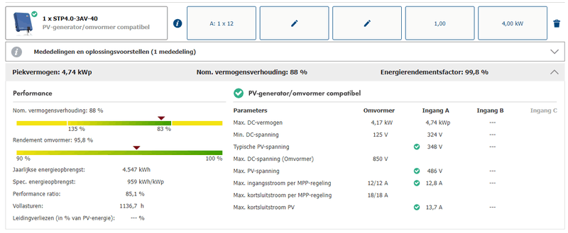

    Met stap kleinere omvormer STP4.0 is de vermogensverhouding 88%. Deze levert jaarlijks weer net wat minder stroom op volgens SunnyDesign:
    Afbeeldingslocatie: https://tweakers.net/i/-EnEX5Tn1WLHvuiuiIndkwbO1ts=/800x/filters:strip_exif()/f/image/Mw97tnWWHBer9yB7XvQnSqG0.png?f=fotoalbum_large
