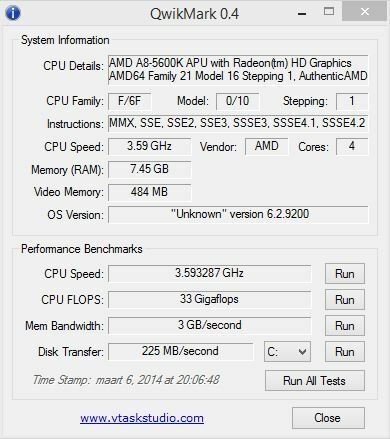

Mijn pc is van 2013 en sinds een tijdje vind ik hem traag aanvoelen. Toevallig had ik ooit een test met Qwikmark gedraaid en daar een screenshot van gemaakt. Dat heb ik nu weer gedaan en die laat inderdaad zien dat het niet beter is geworden:
Afbeeldingslocatie: https://tweakers.net/i/mcAHY6UkGDIrd-SIlTl2oU2Ns18=/full-fit-in/4920x3264/filters:max_bytes(3145728):no_upscale():strip_icc():fill(white):strip_exif()/f/image/HzTEvB9UYwynOGg9VU4xcbjK.jpg?f=user_largeAfbeeldingslocatie: https://tweakers.net/i/Y5xwTGaQXLJ_hoHSGyrsi20smc4=/full-fit-in/4000x4000/filters:no_upscale():fill(white):strip_exif()/f/image/zeGHCRwkkGOaqNFye3J4Gu86.png?f=user_large
(links 2014, rechts nu)
CPU Flops van 33 naar 11 Gigaflops. Komt gevoelsmatig ook wel overeen. De pc is vaak niet vooruit te branden. Het gekke is dat de pc DIRECT na het opstarten nog vlot is, maar al na een paar minuten traag wordt.

Snap ik, maar dit vind ik wel erg veel. De achteruitgang in disksnelheid (225 -> 213) zou ik daar wel onder durven scharen, maar de cpu snelheid is wel erg drastisch gedaald

Dit was nog eens een goede tip! Mijn energiebeheer stond kennelijk op 'energiebesparing' ipv 'gebalanceerd'. Geen idee hoe dat gekomen is, maar dit is nu de uitkomst van Qwikmark:
Afbeeldingslocatie: https://tweakers.net/i/jvpmWIC1ao9pPNH1BB04L5BYrJQ=/full-fit-in/4000x4000/filters:no_upscale():fill(white):strip_exif()/f/image/HGUxvIH0Uz22NqGW6grqdhRR.png?f=user_large
Dank!
