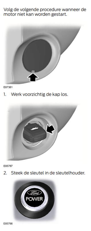

Is de auto keyless? Heb je al eens geprobeerd om de keyfob in de sparing aan de stuurkolom te steken?

De auto is keyless, de batterij van de keyfob is vervangen een maand terug. Welke sparing bedoel je?

Bastard schreef op dinsdag 5 juli 2022 @ 21:43:
Deze:
Afbeeldingslocatie: https://tweakers.net/i/voUSmKREqOXAuCwAI6b7NrtdD78=/x800/filters:strip_exif()/f/image/mZ7ogp800YrLfZnQJWHG6YEM.png?f=fotoalbum_large
Dat helpt natuurlijk alleen als keyless start het probleem zou zijn.

Helaas, veranderd niets
