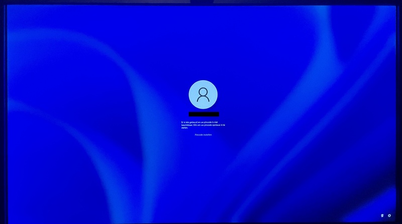

Ik stuur een screenshot van het beeld wat we krijgen om op te starten

Afbeeldingslocatie: https://tweakers.net/i/Mg0rQg7za9CQBRcEQxh8-KzoMFI=/800x/filters:strip_icc():strip_exif()/f/image/DGIDYYxjYFofbl5xO7rgbTiF.jpg?f=fotoalbum_large

De tekst is:
“Er is iets gebeurd en uw pincode is niet beschikbaar. Klik om uw pincode opnieuw in te stellen”
Pincode opnieuw instellen werkt niet.

Ik ben niet bekend met het werken met een Microsoft account maar hardop denkend. Is de pc met internet verbonden als je probeert de pincode opnieuw in te stellen.
Je zou op een andere pc online kunnen inloggen op je Microsoft account en kijken of je daar de pincode opnieuw kunt instellen. Je kunt die later altijd weer uitzetten.
Ik zou de naam van je account op de foto blurren en de foto opnieuw uploaden uit overwegingen van privacy.
