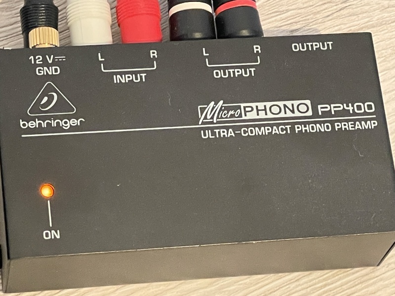

Ik heb enige tijd geleden deze voorversterker gekocht:
Afbeeldingslocatie: https://tweakers.net/i/Z2U84mtF2Ayx7iT1CyGRhQBt6HY=/800x/filters:strip_icc():strip_exif()/f/image/Za5WEbv8IcNHatlAyRWk0Zk5.jpg?f=fotoalbum_large
Dat was puur om even het een en ander te testen. Dit was maar twee of drie tientjes, is dat genoeg als voorversterker of is dit dan eigenlijk te ‘slechte’ kwaliteit?
