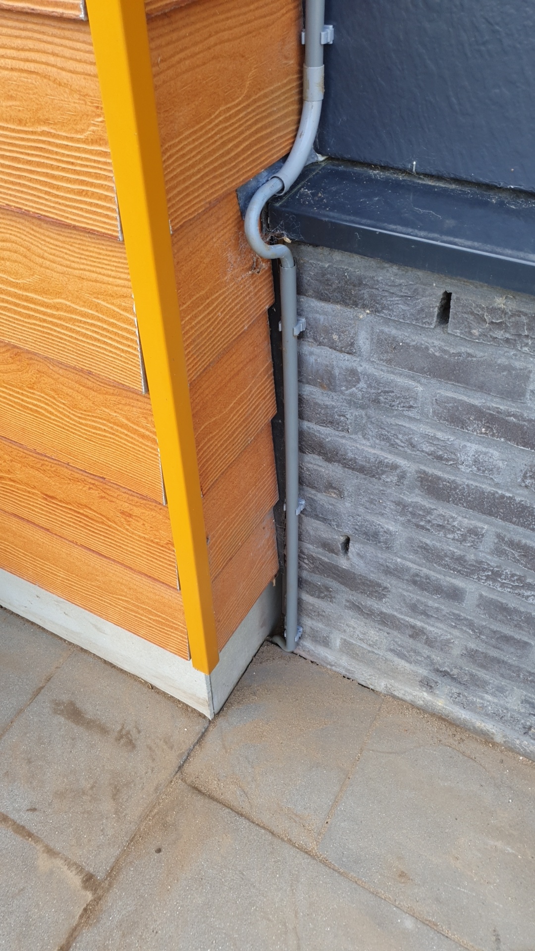

Om een idee te geven, als je de kabels in een PVC buis legt dan kan het er nog best netjes uitzien.
Ik heb ze bij mij ook via de buitenkant lopen, onder de fundering door naar de kruipruimte:
Afbeeldingslocatie: https://tweakers.net/i/pWwXadRAlMng_Lg9KQ5z08s_eYg=/full-fit-in/4920x3264/filters:max_bytes(3145728):no_upscale():strip_icc():fill(white):strip_exif()/f/image/d0298PJbnCXwWxGfKzQyhZ6m.jpg?f=user_large
Afbeeldingslocatie: https://tweakers.net/i/GB-ug1toSPkXFMcH_hORY_vV9Lo=/full-fit-in/4920x3264/filters:max_bytes(3145728):no_upscale():strip_icc():fill(white):strip_exif()/f/image/2vwDBmfW0PQK71rCbXVGdMYI.jpg?f=user_large
