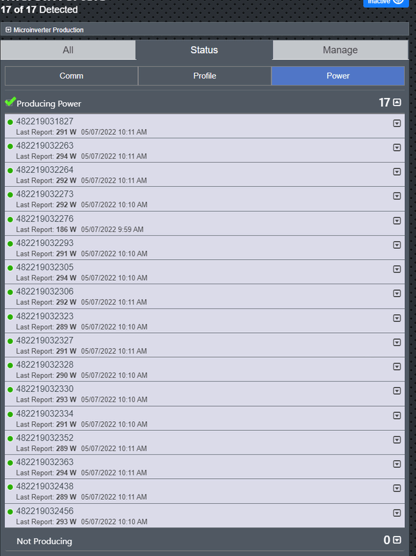

De installateur heeft alleen de eerste 17 panelen aan de oostzijde kunnen plaatsen, de volgende 12 moeten later deze week gebeuren.
Nu is vandaag de eerste ochtend, en zit ik met 17 panelen al op een max van 5093W (~299W per paneel).
M.i. zit ik nu, in begin juli, dus ook al aan de top van wat de IQ7+ aan kunnen en zit ik dus niet met 'incidenteel clipping', maar meer een structureel tekort in de micro's.
Omdat nog niet eens alle panelen er op zitten zit ik erover te denken om de installateur terug te bellen en de IQ7A's te eisen, per de getekende offerte (er zou een nieuwe offerte komen icm IQ7+, maar die is nog niet getekend).
Wat zouden jullie adviseren? Ben ik gek, of ben ik nu al structureel gebottlenecked op mijn micro's?
Enig advies zeer welkom. :)

De Enphase configuratie is overigens nog niet geheel afgerond, dus ik lees simpelweg de streaming productiedata uit van http://envoy/stream/meter, maar zie dit ook op http://envoy/installer/setup/home#microinverters/status/power

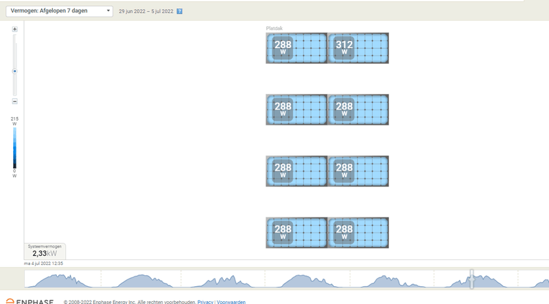

Net de data ontvangen van een andere installatie van dezelfde installateur waar 1 IQ7A in het systeem zit. Zelfde regio.
Situatieschets: platdak, 8 panelen. Rechtsbovenin zit een IQ7A, de rest zijn IQ7+ (invloed van schaduw en hellinghoek onbekend).
Afbeeldingslocatie: https://tweakers.net/i/XEfxX3MnJsw9AvYWg6dNbHzkJBg=/800x/filters:strip_exif()/f/image/5R68NzxKJoOhN5o5GknRNSRy.png?f=fotoalbum_large
Afbeeldingslocatie: https://tweakers.net/i/Yo2hmW1Rj9vrS5148oIlLAN_Ibs=/800x/filters:strip_exif()/f/image/BAPqn11FtOgqMax1hxKmLFhc.png?f=fotoalbum_large
In mijn geval zit ik met een 40 graden hellend dak op oost/west en ~79% efficientie (itt ~87-100% voor platdak) van de 390Wp panelen zou ik uitkomen op een theoretisch maximum van ~308, dus dat brengt het eea wel een stuk dichter in de buurt van de IQ7+ zijn max.

r0b schreef op dinsdag 5 juli 2022 @ 13:51:
SunnyDesign icm 10 panelen (ipv 29), SB3,0 vs SB3,6:
SB3,0:
Annual energy yield 3,112 kWh
Energy usability factor 99.4 %
SB3,6:
Annual energy yield 3,128 kWh
Energy usability factor 100 %
Dus per paneel win je per jaar 1,6kWh
Na 20 jaar 32 kWh. Per paneel.
Die 32kWh kost je 45 euro
Na 20 jaar 29*32kWh. Mits je andere dak ongeveer hetzelfde simuleert.
Die 29*32kWh kost je 1000 euro ;)
Vandaar dat iq7+ ingezet wordt. Iq7a is domweg te duur.
