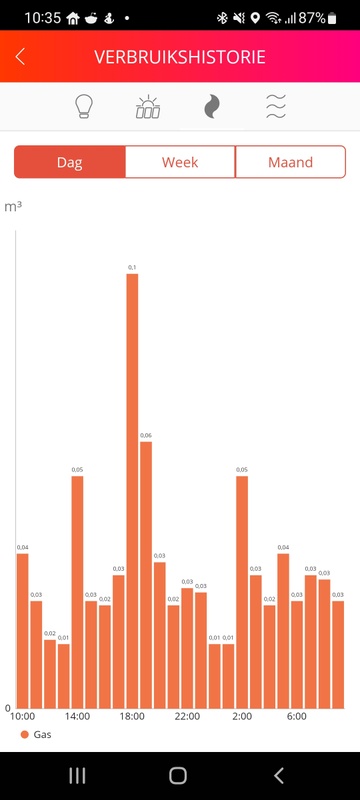

Toevoeging, mijn verbruik van afgelopen uren ;
Afbeeldingslocatie: https://tweakers.net/i/uPNe4wHp3MA-ppzJj6sEipMIMQs=/x800/filters:strip_icc():strip_exif()/f/image/FiDpDO6G38xW9HEsYPVHZ27T.jpg?f=fotoalbum_large

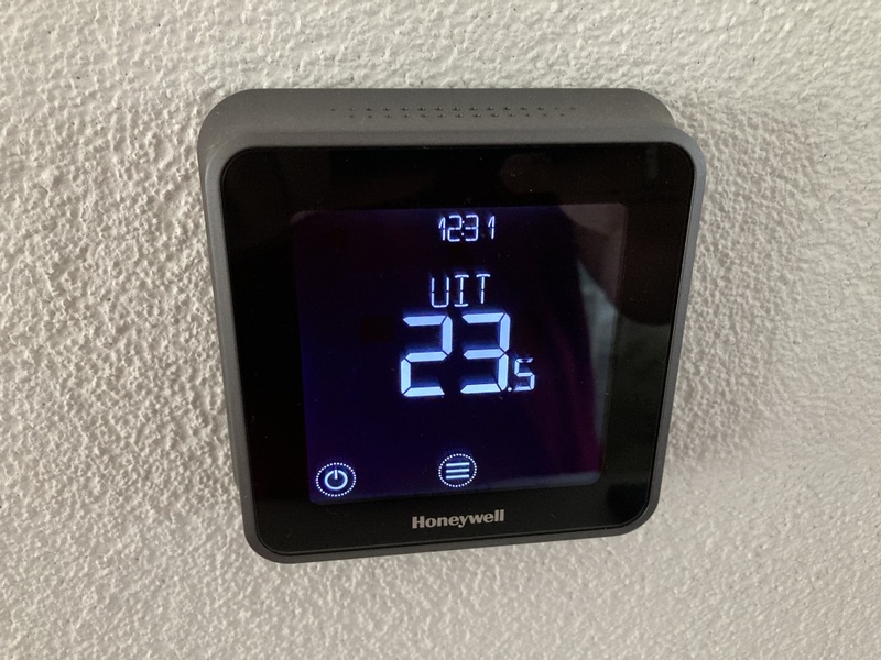

Kun je de thermostaat ook gewoon 'uit' zetten? Ik bedoel dan niet van het stroom af, maar dat er geen temp ingesteld staat.
Is ie trouwens wel goed aangesloten?

Thermostaat is goed aangesloten, dit heb ik gister nogmaals gecontroleerd.
Verbruik op dit moment ligt op zo'n 0,025/0,030 kuub per uur, wat neerkomt op 0,72 kuub per 24 uur / 1 dag.
Een klein beetje warm water verbruik er bij en we zitten al snel op de 1 kuub.

Ik heb nog even gekeken in de app, mijn verbruik zit tussen de 0,5 en 0,8m3 per dag en ik heb 2 intergas ketels op de spaarstand staan (2 personen douchen per dag)
Mijn aanvoertemperatuur staat nu op 50 graden, deze kan ik nog verlagen naar 35/40, maar dat weerhoud de ketel er niet van om de leiding van de ketel naar de vloerverwarming warm te houden...ik vind dit zeer vreemd.

Maar, heb je de thermostaat al een keer uitgezet? Dan zou ie nooit, hoe koud of warm ook een signaal moeten versturen om te verwarmen.
Dit bedoel ik dus; Dus niet spanningsloos, gewoon op uit dat er geen signaal gestuurd kan worden voor verwarmen (tenzij ie defect is... wat in jou verhaal ook een optie is).

De ketel is in ieder geval 100% in orde en de thermostaten ook. De vloerverwarming is een "dom" systeem dus daar is ook niets mis mee.
Wat wel vreemd is, is dat als we de stekker uit de CV trekken, welke naar de kamerthermostaat gaat, dan is uiteraard het probleem opgelost. Laten we de stekker er in, maar halen we de thermostaat er af, dan blijft het een gesloten loop en blijft de ketel verwarmen.
Vermoeden van de cv-boer is nu dat er ergens in de draad van de thermostaat naar de cv iets niet goed zit. Helaas kon hij hem niet vervangen, dus moet maar wat dingen gaan testen vandaag, morgen, nabije toekomst.
Stekker ligt er nu af, er is toch geen warmtevraag. Verbruik is wel meteen 0 :+
