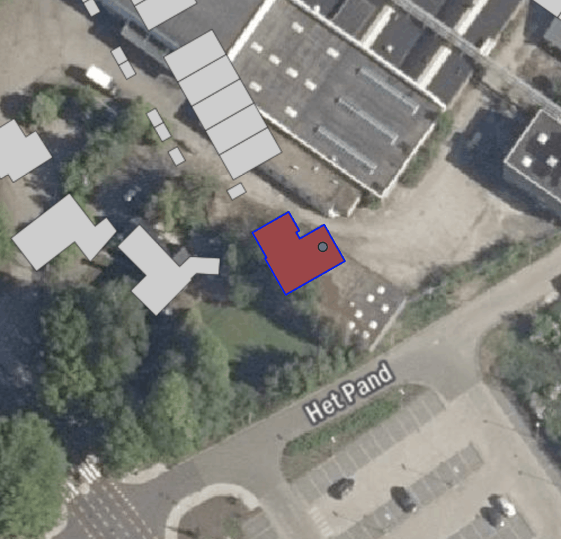

Het dakvlak waar de zonnepanelen op komen heeft een zuid-oost ligging.

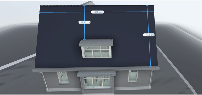

Beschikbare (dak)ruimte
Volgens de tekening zou er een ruimte beschikbaar moeten zijn van ~1330*405, dit is echter alleen boven de dakkapel. Er zou eventueel ook langs de dakkapel gelegd kunnen worden, echter heb ik dit niet meegenomen in de offertes.
Schaduw
Er staan nog geen bomen dichtbij, er zullen wel bomen geplant worden echter zal dit minimaal 10 m vanaf het huis zijn.
