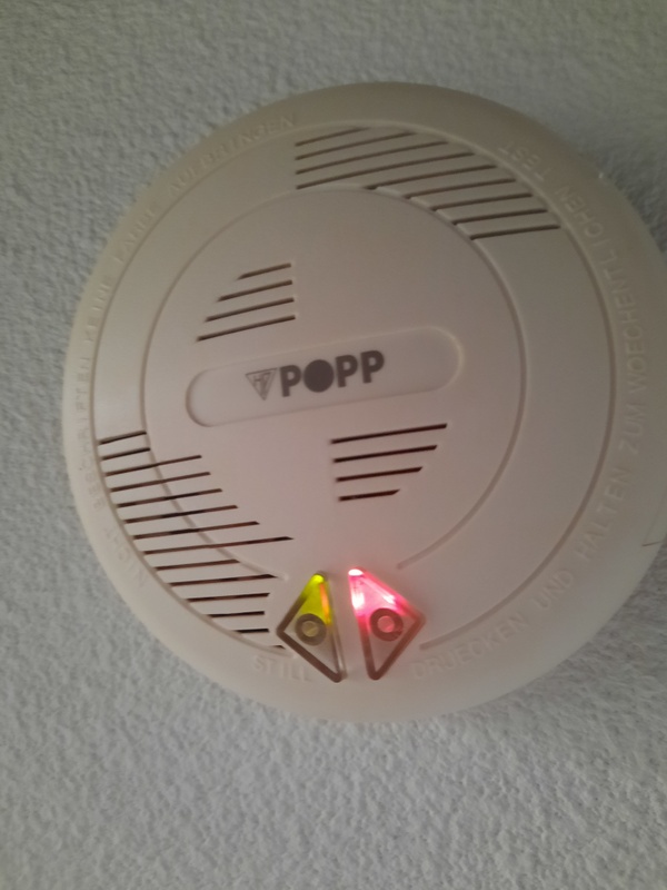

Mijn rookmelder piept sinds vannacht. Heb gelijk de batterijen vervangen met de juiste maat, de kastjes gestofzuigd maar hij geeft nog steeds om de 30 seconden een gehorige piep.
Heb al meerdere manuals bekeken maar de modellen komen niet overeen dus ook de knopjes etc niet.
Afbeeldingslocatie: https://tweakers.net/i/dvegtPaYdnJUp7mJX0M7C3Vot-Y=/x800/filters:strip_icc():strip_exif()/f/image/L1iQppWrmBCT6OlAKDKLAQSV.jpg?f=fotoalbum_large
Dit is het model, het bevat 2 knopjes, eentje is altijd groen, en eentje is bij het proberen met de knopjes iets te veroorzaken soms rood. In het Duits staat er bij het ene knopje indrukken en inhouden voor een wekelijkse test, als ik deze indruk gaat het alarm af. Het andere knopje geeft Still aan, maar daar gebeurd ook weinig mee als ik deze indruk of inhou.
Het gaat dus om het piepje wat hij om de 30 seconden geeft.. we hebben drie rookmelders in totaal.

Heb jij een aparte elektra groep voor deze jongens?
  • Cheesy
De nieuwe batterijen zijn vol? Ik denk toch dat het meest handige is om de handleiding te vinden wat deze 'foutcode' betekent. Staat achterop geen productnaam of -code?

er staat een datum in, hoe oud is ie?
  • DePaul
  • Laatst online: 17-09 21:24
Misschien gewoon einde levensduur

Volgens mij gaat dat model popp 10 jaar mee vanaf productiedatum.
We wonen sinds 2007 hier en de rookmelders zijn toen ook geïnstalleerd. Verder heb ik problemen met het demonteren van de melder want er zitten nergens demontage plekken, het lompe ding zit muurvast aan het dak en elke draai beweging heeft geen effect.

Volgens mij is dit de handleiding, oem Eyston. Een piep om de 30-40 seconde duidt op een bijna lege batterij.

Falcon schreef op maandag 4 juli 2022 @ 19:12:
Bij mij ook, maar ook op 220v ;)
En idd volgens de handleiding , hier boven vermeld, dus ook op 240V. 🥵
We hebben nu het hele ding eraf gesloopt en het elektriciteitskabeltje los geschroefd. Geluid is weg, morgen nieuwe bestellen. Lol
