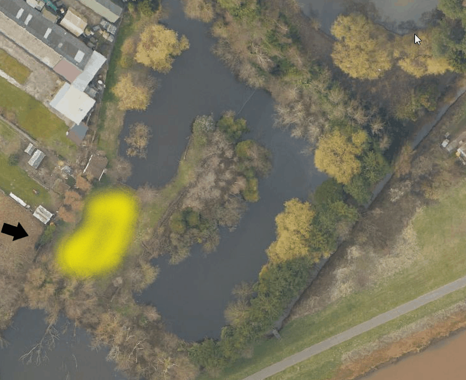

Momenteel 0€. Maar het is vooral afhankelijk van de mogelijkheden. Het is zeker niet hoogdringend.
Indien het met 10k€ al enigzins beter is, graag. Een volledige afwerking met azobehout en een heldere vijver is geen must.
Aangezien het om kwetsbaar gebied gaat, mag ik weinig tot niets aanpassen.
Bij gedeeltelijk dempen, zou ik het zoals hieronder doen. Het zwarte pijltje is de ingang van het bos.
Dan heb ik direct een iets groter gedeelte grond waar kleine meid kan spelen tussen de schapen/alpaca's :D

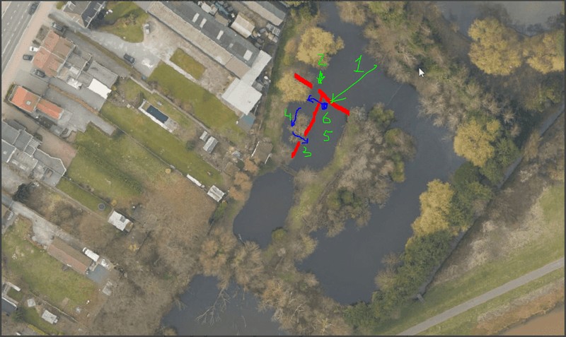

De hele plas schoonmaken/filteren is geen doen.
Omdat je aangeeft het gele gebied mogelijk te dempen zou ik het volgende doen.
Eerst alle omgevallen bomen en andere beplanting weghalen uit het zwemvijver gedeelte.
(1) Een deel van de plas afsluiten door middel van een beschoeiing/damwand. (rode lijnen)
(2) Een mini uitwaterinssluis om te kunnen regelen of je water binnen laat of juist niet.
(3) Hier een doorgang van het filter naar de zwemvijver.
(4) Plantenfilter, vullen met basaltsteen en gele lis en riet zoals @naftebakje ook aangaf.
(5) Zwemvijver
(6) Een Airlift die het water uit de zwemvijver in het filter dumpt. Dit water stroomt dan weer terug via #3
Afbeeldingslocatie: https://tweakers.net/i/xkXda0ALhcsM9jHcaYNdnPM2eik=/800x/filters:strip_exif()/f/image/ofztdVBfb0Ru45G4MTPIxHY9.png?f=fotoalbum_large
