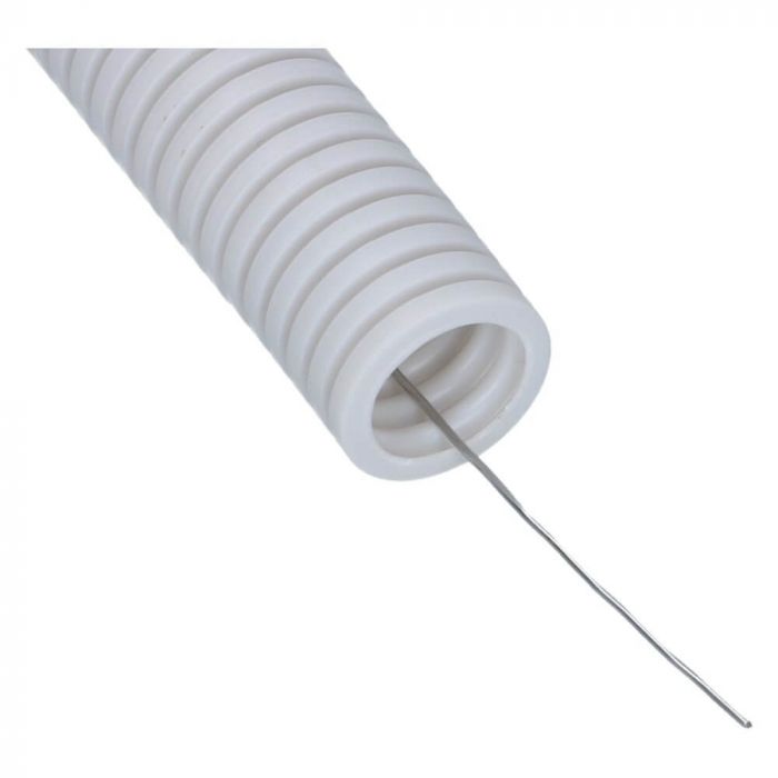

Wat heb je ter beschikking van wachtbuis ? want je krijgt geen enkele dual cat6 door een flexibel van 16mm
Afbeeldingslocatie: https://www.vekto.nl/media/catalog/product/cache/48a03c67bc566959aa1e50bbd35c1343/p/r/preflex-buis-222570.jpg
Wat wel kan door een 16mm, en dat ik heb al vaker gedaan is dubbel cat5e zoals bv Belden 1583E ...
Eerst goed inzepen met 3M glijmiddel, dan 1e kabel erdoorjagen (zodat je gehele buis vanbinnen onder de zeep zit) , als die erdoorzit een 2e erbijtapen (met fatsoenlijke tape, geen ducttape oid, en geen 3 lagen dik offc!) en dan met 2 kabels tegelijk.
1 persoon invoeren in de buis, 2e persoon eruittrekken... en als het niet gaat ben je f*cked... dan zit er vermoedelijk een knik in je buis en houd het daar op :)
Over je kabel , Belden is prima kabel ,Draka cat6 UC400 U/UTP dual is ook een hele goeie,maar word voor zover ik weet nergens per meter verkocht

als je een flex-buis het met buitenmaat 16mm , is de binnenmaat iets van 9 of 10mm.. dual-Kabel van 11mm gaat absoluut niet dan
single cat5e (belden 1583e) is maar 5mm dik, en met zn 2e kan soms wel ,mits er geen ernstige knikken inzitten.... maar wederom, goed invetten en niet te dik tapen... het past nauwer dan sommige Ex on the Beach'ers :+

Standaard flexbuis van 16mm heeft een binnenmaat van 11,5mm.
Die Belden kabel is 11.5mm, dus wordt kritisch.
Er is ook 16mm flexbuis waar tevoren VD draad in de fabriek is ingestopt die hebben een kleinere binnendiameter, maar ik neem aan dat die hier niet gebruikt zijn.
En neem wel kabelvet en niet zomaar iets of nog erger zeep, dat wordt een ramp.
Persoonlijk zou ik er gewoon twee cat5e draden intrekken, maar je kunt het proberen met die Belden kabel.

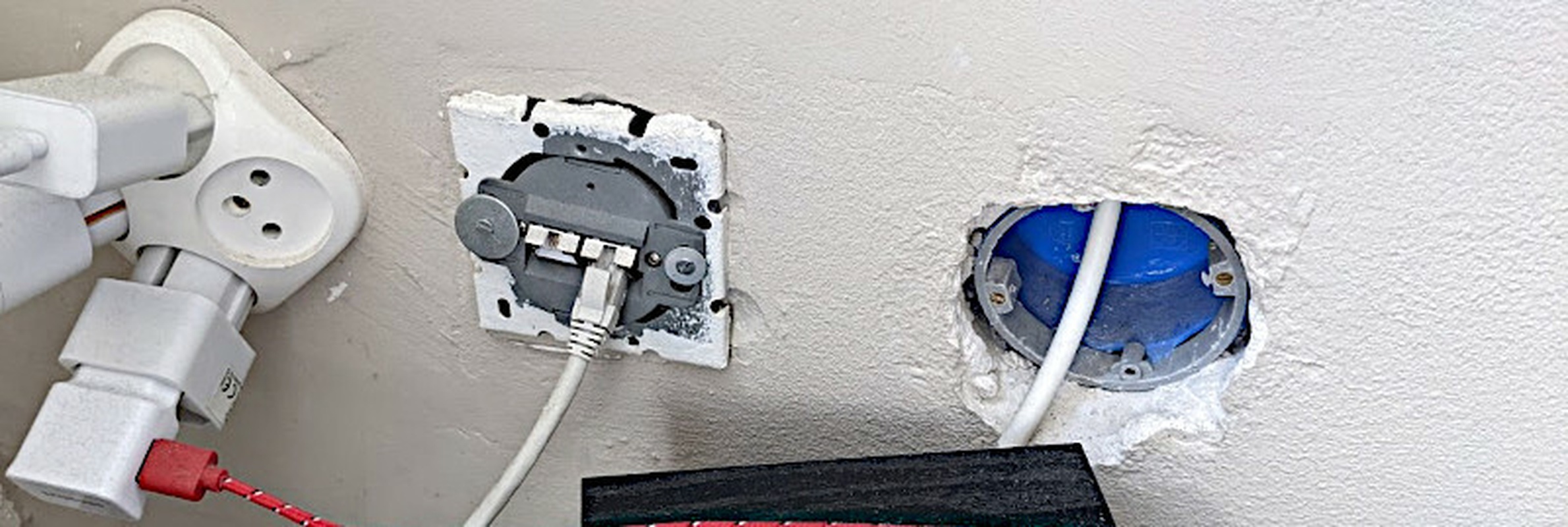

Tsja, mijn vroegere ervaringen staan me nog wel bij met die leidingen. En de adviezen hier van de ervaringsdeskundigen kies ik maar de makkelijkere weg.
Ik heb gekocht UTP 6a kabel stug 50 meter (kan ik later misschien ook nog naar de werkkamer trekken) en ga maar 1 kabel per leiding trekken. Heb 2 'gaten' dus kan er 2 enkele utp wandcontactdozen plaatsen, die ook al gekocht. Neem aan dat die enkele utpkabel wel goed door die leiding te trekken is en dan kan ik verder.
Afbeeldingslocatie: https://tweakers.net/i/ArShws-CMI3TFJWzGm4KL423gCI=/full-fit-in/4920x3264/filters:max_bytes(3145728):no_upscale():strip_icc():fill(white):strip_exif()/f/image/pLvljuyyioFagn0p2L0dFtZ5.jpg?f=user_large
Dank voor het op het goede been zetten, ik wist het eigenlijk al maar ja eigenwijs he. Nu maar eens luisteren.
Trouwens, die dubbele die er nu zit is alleen maar enkel uitgevoerd.

  • MrMarcie
  • Laatst online: 25-10 01:53
MrMarcie
CFMoto 450MT
Ondertussen ziet het er zo uit:
Afbeeldingslocatie: https://tweakers.net/i/Pu6_1xlwi0A7hUTQmyAbO8VI3hI=/full-fit-in/4920x3264/filters:max_bytes(3145728):no_upscale():strip_icc():fill(white):strip_exif()/f/image/iQjFEX6pciaNmbDJubEZHR6s.jpg?f=user_large
Werkt goed zo. Probeer misschien later die UTP te trekken naar de slaapkamer en werkkamer.
