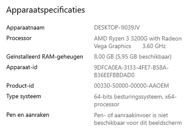

Hier 2 afbeeldingen van de specs van de pc.
Ik weet het is allerminst een bakbeest maar ik ga er dan ook verder niet veel geks mee doen dan wat online dingen opzoeken en gebruiken voor administratie.

2666C19 is tergend langzaam voor Ryzen.
Welk merk en type moederbord zit erin?

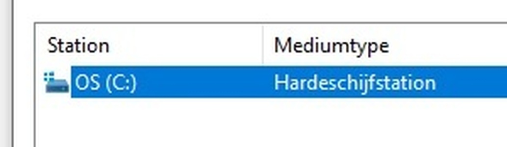

Afbeeldingslocatie: https://tweakers.net/i/Di83DvmHM7V_hMoTulElznGO_Oc=/full-fit-in/4920x3264/filters:max_bytes(3145728):no_upscale():strip_icc():fill(white):strip_exif()/f/image/CgQy7mRXNyAfgCFwCnFLcxc2.jpg?f=user_large

Daar is niets uit op te maken of het een HDD of SSD is. Wat is het merk en type van de opslag?

Zen+, 2e generatie Ryzen wat de 3200G is, heeft een niet al te beste geheugencontroller en is nogal kieskeurig met RAM. Vaak genoeg meegemaakt dat het systeem helemaal niet opstart na combineren van RAM. Het beste is een dual channelkit kopen.

Afbeeldingslocatie: https://tweakers.net/i/Qsr_5gF7x0NWZt3pLK3KqBCYQjU=/full-fit-in/4920x3264/filters:max_bytes(3145728):no_upscale():strip_icc():fill(white):strip_exif()/f/image/nlkVxnoi6ADJ9quyuDoWt0rU.jpg?f=user_large
Zoals ik zie zit er een HDD in.
Dan toch zoals @Umbrah zegt eerst proberen met een SSD erin??
Is het dan handig om en de HDD en en nieuwe SSD erin te doen.
Of moet windows dan draaien op de SSD schijf ??
Sorry ik ben echt al 15 jaar uit de pc wereld!!!

Je RAM zit nog niet vol, verre van! Een RAM upgrade lijkt me niet direct het grootste nut. Een SSD is een dag-en-nacht verschil, echter. Ik zou persoonlijk de HDD geheel vervangen, en Windows/apps op de SSD plaatsen. De HDD die vrij komt kan je er als documenten/trage opslag naast zetten.
