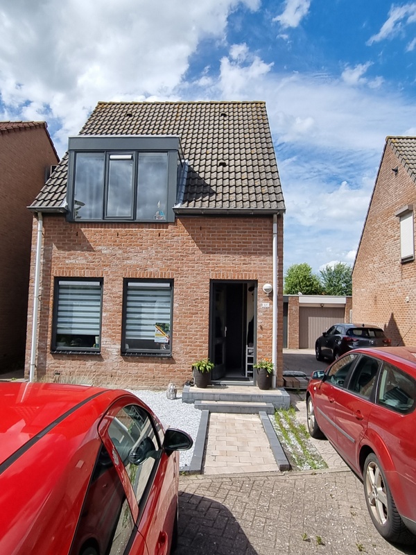

Azimuth: ± -10°
Dakhelling: ± 47°
Beschikbare (dak)ruimte
Breedte van het huis: 5m54
Lengte van het dak: ± 6m40
Boven de dakkapel: ± 4m20
Schaduw
Klein beetje naast de dakkapel
Jaarverbruik
ongeveer 3500 kWh
Huidige elektriciteitsaansluiting
1x35A wordt aangepast naar 3x25A
Budget en doel
Er is 5000 euro gereserveerd in een duurzaamheidsdepot. Doel is zoveel mogelijk zelf op te wekken.
Wie gaat het project uitvoeren
Zou het graag zelf willen doen, maar durf zelf het dal niet op. Het zal dus moeten worden uitbesteed.
Bijhouden van data
Niet noodzakelijk, wel leuk.
Reeds verkregen offertes
Nog niet
Regio
Zeeuws-Vlaanderen
Overige informatie
Wij zijn bezig met de voorbereidingen van een verbouwing en daarbij ook het plaatsen van een aantal zonnepanelen. In verband hiermee wil ik alvast de groepenkast vervangen (ook met het oog op 35A -> 3x25A). Hierover heb ik reeds een vraag gesteld in het grote topic voor huisinstallaties. Ik heb al eea zitten spelen in sunnydesign. Ik denk dat ik 8 tot 11 panelen kwijt kan. Gezien de geringe schaduw is een stringomvormer het meest logisch denk ik.
Vragen
Belangrijkste vraag is eigenlijk:
Heeft het met dit aantal panelen zin om een 3fase omvormer in te zetten (voor de fasespreiding op het net), of is 1fase toch te preferen.
Verder:iemand nog geniale aanbevelingen? zowel qua omvormer, panelen als evt. installateurs.
