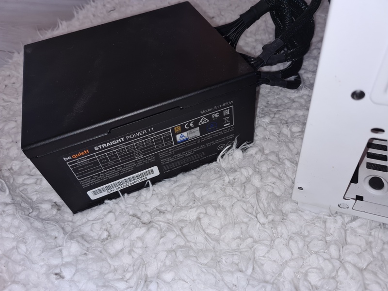

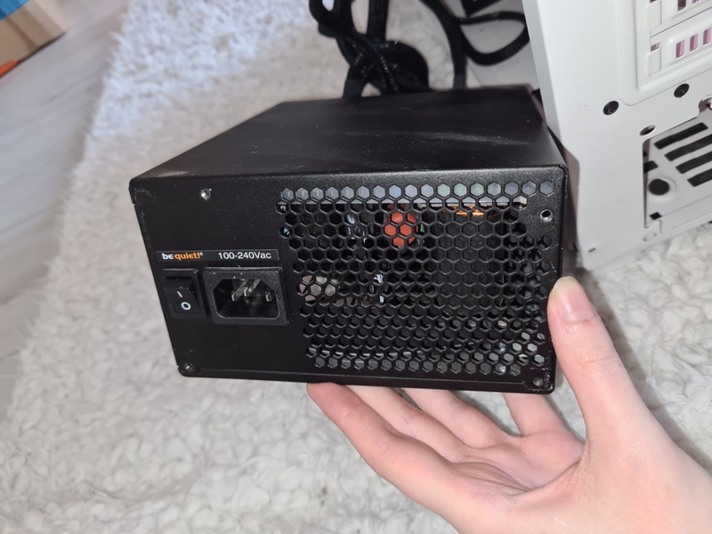

Afbeeldingslocatie: https://tweakers.net/i/EKgcTcIt-6Vs9Lwx_guyOhPbsOg=/800x/filters:strip_icc():strip_exif()/f/image/LGRs42DVtVXsYjvho5PhXegU.jpg?f=fotoalbum_large
Afbeeldingslocatie: https://tweakers.net/i/-mmfT_yrE6rM3wYCARbnmKXxiOw=/800x/filters:strip_icc():strip_exif()/f/image/OJNf0xdRqWrJptvd4M0W9pOw.jpg?f=fotoalbum_large
Afbeeldingslocatie: https://tweakers.net/i/_oA8twbwHY-8FaiD8dfHdz9FWKI=/800x/filters:strip_icc():strip_exif()/f/image/gTmxT6olgKnWkMlGDO1T1O4M.jpg?f=fotoalbum_large
Foto's van die voeding die sowieso kapot is nu. Ik zie verder geen schade aan de voeding of aan de onderdelen binnen de pc.
be quiet! straight power 11
Intel core i9 11900K
Geforce RTX 2080
rog strix z390-f
Ik weet de andere onderdelen even niet meer, ik hoop dat dit niet uitmaakt in deze situatie. Ik heb al wel een nieuwe voeding, maar ik ben bang om hem uit te proberen voordat alles weer ontploft.
De nieuwe voeding is Corsair Professional Series HX750

Klinkt een beetje alsof er tijdens je verhuizing iets geleidends in je psu is gekomen en kortsluiting heeft gemaakt. De ware oorzaak onderzoeken is zonder kennis waarschijnlijk niet heel makkelijk.

Ik zou dan ook eens kijken of je die voeding open kan maken, en hoe de binnenkant eruit ziet. Als de primaire kant compleet verkoold is en de secundaire kant nog goed is, dan heb je hoop. Maar anders zou ik toch snel bang zijn dat ook het moederbord eraan is, en als daar natuurlijk veel te hoge spanningen zijn gekomen, is niks van je verdere componenten nog te vertrouwen.

@xSera Wanneer je de voeding uit wilt sluiten: maak 'm eens open en kijk naar de componenten. Kom er niet aan met je vingers of schroevendraaier, dat kan wel eens spannend worden. Bij dit soort omschrijvingen is schade vaak wel zichtbaar.

Heb je misschien per ongeluk het voltage schakelaartje van je power supply verzet?
  • DataGhost
DataGhost
iPL dev
Spelvoutig schreef op dinsdag 5 juli 2022 @ 23:21:
Zoals je op de foto's kan zien zit zo'n schakelaartje er niet op en is de PSU geschikt voor 100-240V.
