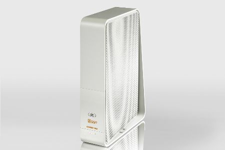

hardware: Hardware versie geen idee; het is deze:
https://cloudfront.consum...o.jpg/cbhippowebsite%3Apm
ik denk dat je gelijk hebt : beter in true-bridge mode zetten, maar ik zie er tegenop want hebt dat al twee keer geprobeerd om dit te doen met ziggo en dat ging mis - thuis werken loop ik risico niet te kunnen werken en dat zie ik niet zo zitten... #moedverzamelen
Dat ziet eruit als Compal CH7465LG of Arris TG2492LG. Welke het is staat gewoon op sticker onderop het apparaat...
