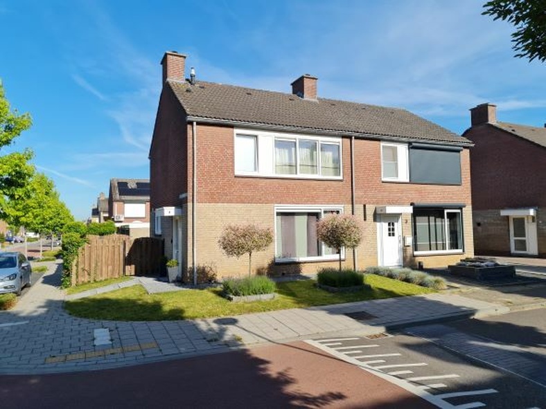

Ik dacht dat ik ergens wel een nerd was, maar in zonnepanelenland verdwaal ik. Gezien stijgende energiekosten willen we graag zonnepanelen. Hierbij van 1 landelijke (offerte 1) en 2 plaatselijke zonnepanelenboeren offertes opgevraagd. Ik hoor graag wat jullie van onderstaande offertes vinden. Alvast bedankt.

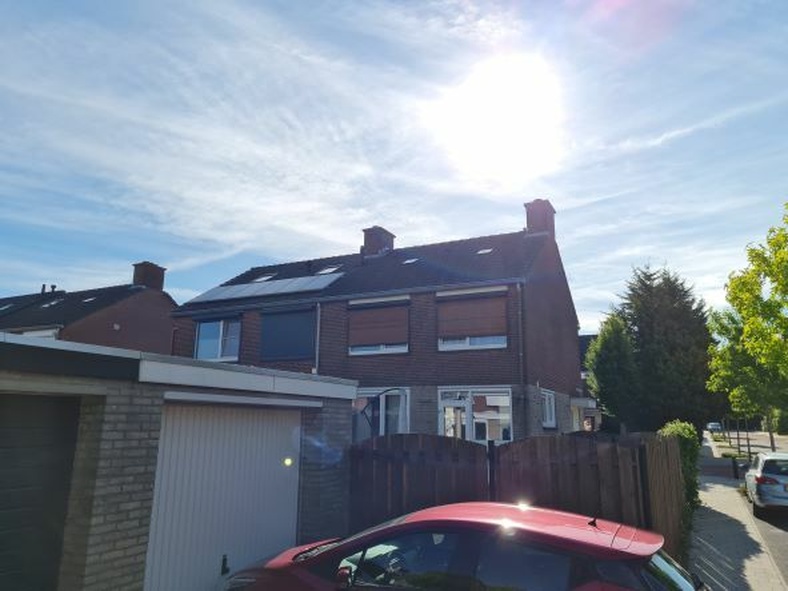

Beschikbare (dak)ruimte
Gehele dak op raampjes na.
Schaduw
Geen schaduw

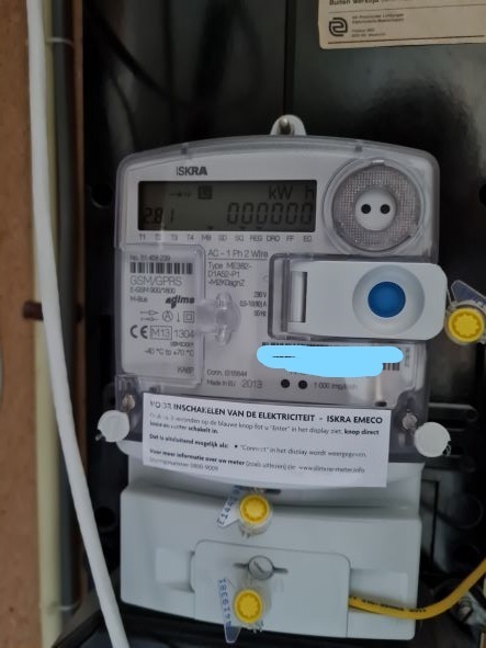

Huidige elektriciteitsaansluiting
1 fase lijkt het op de fotoAfbeeldingslocatie: https://tweakers.net/i/5YyYT_P4JRFmmK5l2Oamp5-CJJM=/full-fit-in/4920x3264/filters:max_bytes(3145728):no_upscale():strip_icc():fill(white):strip_exif()/f/image/dNs06ZBFOjMZWDUvEM5kufn3.jpg?f=user_large

- 1 fase/3 fase zit. Wordt dat overal voldoende meegenomen verwerkt in de offertes?

Jawel! We hebben installateurs die de hoge stroom problematiek van 1 fase PV systemen snapt: Offerte 2.
Misschien Offerte 1 en 3 ook: die 40A installatieautomaat / 40A alamats zouden daarvoor bedoeld kunnen zijn... maar het staat er niet expliciet bij.
Offerte 2 en 3 zijn beide goede prijzen en goede panelen. Vanwege verschil in levertijd zijn ze gelijkwaardig in prijs.. De Hyundai zijn de technisch mooiere panelen.
Micro omvormers zijn onnodig voor jouw dak. Je hebt 2 installateurs die het niet met installateur eens zijn wat betreft 3 panelen.
Je daken ogen alsof je 10 Oost, 9 of 10 West zou moeten redden. Maar de foto's zijn te lage resolutie om het goed te schatten. Heb je 2 meter boven en onder de dakramen?
Hoe breed is je woning?
Als je dat financieel red: doe dat dan, verkoop je huid stroom duur en spaar daarmee voor verdere verduurzaming.
Leggen naar jaarverbruik is heel erg 2020.
  • Dat_Doc
  • Registratie: September 2021
  • Laatst online: 06-05 21:36
Eens met Ronald. Aanbieding 2 en 3 zijn prima, alleen leg het gehele dak vol. Er lijkt nog ruimte te zijn voor meer panelen.
Haren; 10x380Wp ZZW 60°; 8x380Wp ZO 20°; Totaal 6840Wp.
  • hoevenpe
  • Laatst online: 23:01
Kan bij offerte 2 niet 1 of 2 extra op rechts zoals in offerte 1 het geval is?
Sterker nog, linksonder zou 5 ook moeten passen en linksboven nog een paar (desnoods in landscape). Krijg geen paneelspijt... :)
[ Voor 47% gewijzigd door hoevenpe op 02-07-2022 08:50 ]
  • turbojonny
  • Laatst online: 22:46
Dank voor de reacties. De twee laatste bedrijven gevraagd om het dak vol te leggen en een nieuwe offerte te sturen nav jullie reacties. To be continued. Meer tips zijn altijd welkom.
