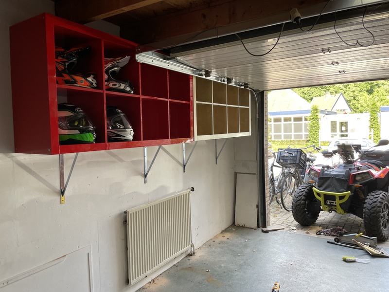

Afbeeldingslocatie: https://tweakers.net/i/TOxfRirfI-fykYrP6iKVpp66O2o=/800x/filters:strip_icc():strip_exif()/f/image/uvYkSOzFSTwVU6BQ7BMN1lg0.jpg?f=fotoalbum_large
Inmiddels heb ik er twee hangen. Bij beiden is van de muur wegkantelen geen probleem doordat ze precies achter de rails van de garagedeur hangen. Heb gekozen voor plankdragers met een schoortje tegen doorbuigen en er twee per kast gebruikt. De maximale belasting is 50 kg per stuk dus met twee stuks moet dat ruim voldoende zijn. Ik heb 8mm pluggen en 5mm schroeven gebruikt waarmee ze echt heel solide aan de muur hangen.
Heb een rolmaat gebruikt maar niet secuur gewerkt, de rode kast zit een ruime cm lager dan de beige. :) Zodra ik er nog één of twee op Marktplaats kan vinden dan zet ik er nog een paar bij. Binnenkort moet er een auto, twee quads en een kart in de garage dus heb ik al het vloeroppervlak nodig.
Bedankt voor het meedenken en de adviezen!

Het lijkt haast of het ervoor ontworpen is om helmen in te leggen. :9
Trouwens over die schroeven en pluggen. Dat hoeft vaak helemaal niet zo groot en diep. Een Fischer duopower van 6x30 kan in baksteen al zo'n 50kg aan.

Prima helmvakjes inderdaad. :)
Heb hier voor standaard Fischer S8 Nylon pluggen gekocht en een doosje 5mm schroeven omdat ik het een iets meer solide wilde doen en het zit allemaal prima vast. De noodzaak voor 10mm pluggen en 8mm schroeven zie ik ook niet echt, eerlijk gezegd.
