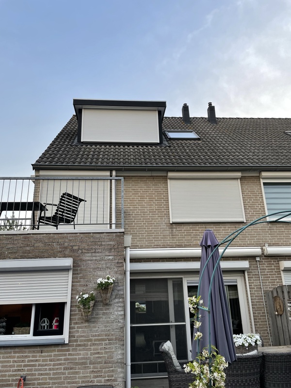

1. Foto's
Achterkant (West)
Afbeeldingslocatie: https://tweakers.net/i/6bQubCMKFR82Q9d3Z112RiOI1Kw=/x800/filters:strip_icc():strip_exif()/f/image/bykcXXDWEQl2EO8tzn0C6aUO.jpg?f=fotoalbum_large

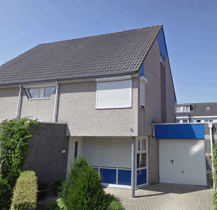

Voorkant (Oost)
Afbeeldingslocatie: https://tweakers.net/i/ouskfHBNzkSBqo1kaWTs3yuzP5M=/full-fit-in/4000x4000/filters:no_upscale():fill(white):strip_exif()/f/image/iG0lBrCbdJS27IzWZkBD5uY6.png?f=user_large
2. Beschikbare (dak)ruimte
Binnenmuren huis 5,25 meter -> dakbreedte ongeveer 5,80m
Dak achterkant Z/W 250 graden: onder dakkapel 2,10 meter tot dakgoot, boven dakkapel +/- 2.40 meter
Pijp staat ongeveer 80cm uit scheiding.
Voorkant dak N/O 70 graden: volledig vrij, geen obstakels
3. Schaduw
Achterkant: schaduw van pijp, schaduw van dakkapel
Voorkant: geen schaduw

Je aansluiting is inderdaad 1 fase.
Maar als ik zo die 2e foto zie, dan zou je toch zeggen dat daar veel meer panelen op zouden kunnen?

Ik denk dat er 8-9 zouden passen.
5 portrait onder dakkapel en 4 boven dakkapel ivm pijp rechtsboven.
Of in landscape 5 boven dakkapel (2 tot aan pijp en 3 eronder?)
Edit: het vrije dak is op Oost, ja dat zou in theorie helemaal vol kunnen, maar we moeten ook naar de centjes kijken he ;)
Ik hoop op 8 achter (foto 1) + 6 voor (foto 2), of als 8 achter niet past, dan omgedraaid.

Achterkant pasten er 8 totaal:
Afbeeldingslocatie: https://tweakers.net/i/i-8Z26oDrV__NEWn7oHwtKweOyk=/800x/filters:strip_icc():strip_exif()/f/image/7tz2NW3RkHUb5o2b64y04hFH.jpg?f=fotoalbum_large
Voorkant daardoor nog 6:
Afbeeldingslocatie: https://tweakers.net/i/rm9mBUbKbnwFs-qd0rdLtxZ_sDI=/800x/filters:strip_icc():strip_exif()/f/image/EGnuoG5GIYqvwBXeDAC5PWDw.jpg?f=fotoalbum_large
Omvormer op zolder achter het schot aan de muur, bekabeling buitenom via het toilet naar de meterkast.
Alleen nog klein akkefietje met het bedrijf, ze hebben een dakpan gesloopt, helaas een gevelpan, want normale pannen had ik wel.
Meneer zou er stukje lood leggen, echter heeft ie dit niet gedaan, ik ging achteraf toch ff kijken op de ladder en zie gewoon een gat in het dak :( hierover in contact met het bedrijf, maar ben benieuwd.
Morgen proberen nieuwe pan te halen.
Dank allen nog voor het meedenken!
