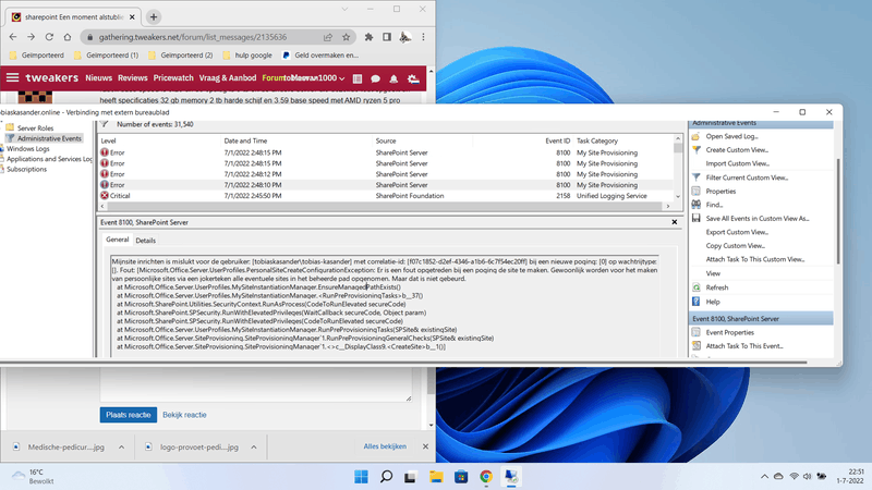

Ik heb een vraag ik heb sharepoint on premise 2019 maar ik zit vast bij het bericht hieronder of hierboven hoe kan ik dit oplossen ik heb het al op 2 servers geprobeerd en beide hebben hetzelfde resultaat ik krijg elke keer een foutmelding in de logs zie ook de afbeelding hieronder

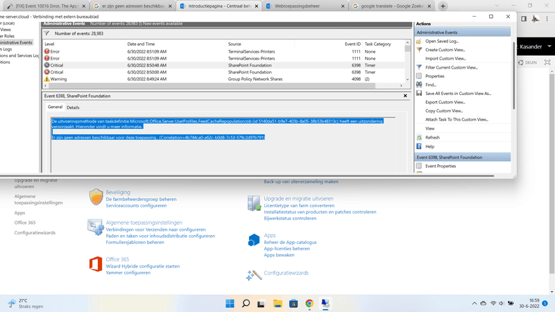

nope hij blijft nog steeds hangen maar krijg ook weer steeds een andere fout code zie foto's Afbeeldingslocatie: https://tweakers.net/i/_rItw8DZsD-u9GmiVukfG2hQy0k=/800x/filters:strip_exif()/f/image/N23YKuWOVIoY7EkSkl70edOH.png?f=fotoalbum_large

en ik krijg ook nog de fout Er zijn geen adressen beschikbaar voor deze toepassing.. (Correlation=6cda4ca0-76d8-b0d8-7c53-5c9d7d9c99a3)

In je laatste foutmelding staat dat de check of het beheerde pad (managed path) bestaat mislukt.
Hoe heb je de My Sites configuratie gedaan als je naar Service Applications -> User Profile Service gaat?
Hoe heb je uberhaupt SharePoint geinstalleerd? Is het een kant-en-klare Azure image of heb je zelf vanaf scratch alles geinstalleerd?
Overigens zou ik proberen om de taal naar Engels te wijzigen. Googelen op Nederlandse foutmeldingen is meestal vrij zinloos.
