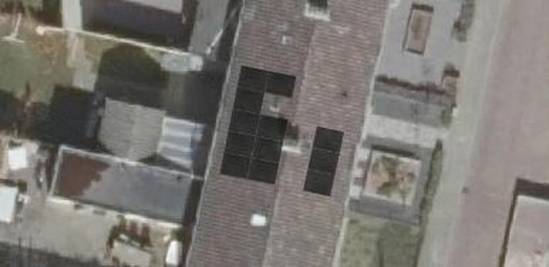

Beschikbare (dak)ruimte
Huis is 6x6 meter, Nok van de zolder is 1,5 m . Ik weet nog niet exact wat de effectieve ruimte gaat zijn.
Er zit ook een schoorsteen iets in de weg, alsmede een dakraampje.

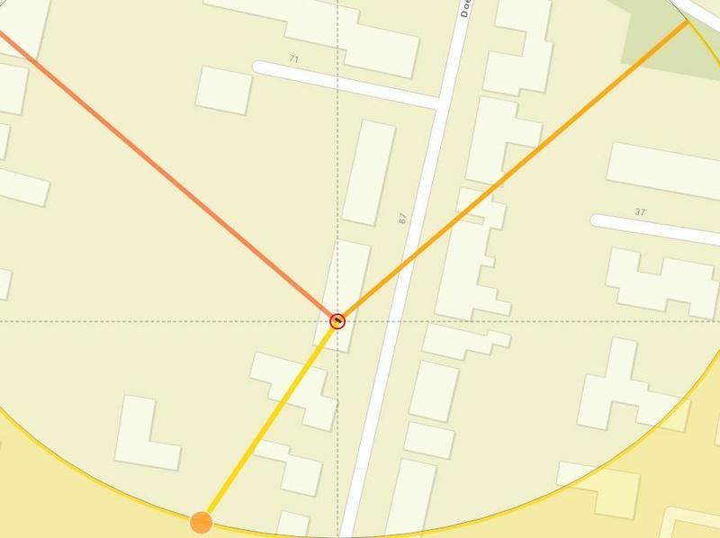

Schaduw
Valt dit te zien op die zonnefoto? Er zijn geen bomen oid.

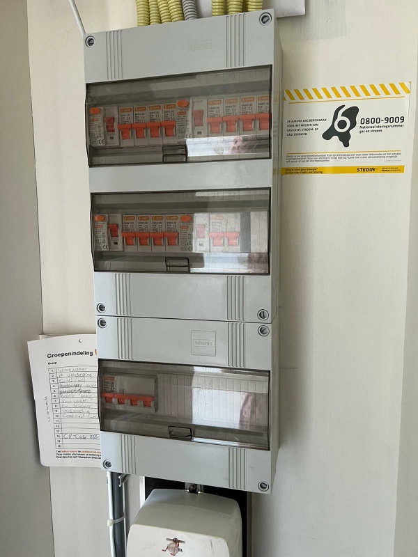

Huidige elektriciteitsaansluiting
Valt hier iets op te zien?

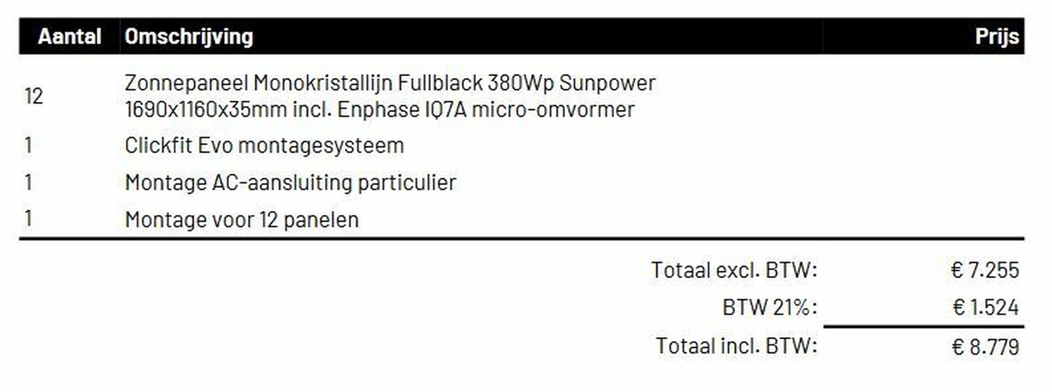

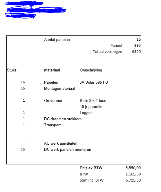

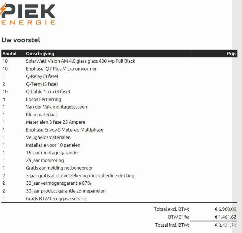

Reeds verkregen offertes
Afbeeldingslocatie: https://tweakers.net/i/MSbkW1Rk5j9jKN2lr85nlH5qvCg=/full-fit-in/4920x3264/filters:max_bytes(3145728):no_upscale():strip_icc():fill(white):strip_exif()/f/image/CCL8kNzSs6JcOKRa1s4m0Afv.jpg?f=user_large
Afbeeldingslocatie: https://tweakers.net/i/WKHYvdao5iYYBoCMo6gJ-qXwakA=/800x/filters:strip_icc():strip_exif()/f/image/gvcZIr68e9R8gFi6llNDUMTH.jpg?f=fotoalbum_large
Regio
Zeeland
Ik zou dus graag willen weten of de offertes wel echt zijn wat ik nodig heb, en wat ik verwacht. Of word er meer op de offertes gezet dan ik daadwerkelijk nodig heb?

Ik zou nog wat meer offertes opvragen zonder micro-omvormers.
Op Oost kunnen toch nog veel meer panelen, of zie ik iets over het hoofd?
Glas/Glas-panelen zijn leuk, maar vrij duur. Is dat de investering waard?
Het helpt als je de prijs/Wp (excl BTW) ook plaatst.

Je gaat met deze offertes over de 2 euro per wp heen. Dat is duur te noemen.
Als er geen schaduw is van bomen en ik zie dat er voldoende ruimte is zou ik eerder voor een stringomvormer gaan. Je kan bij SunnyDesign daarvoor een berekening maken.
Is zelf installeren een optie? Dat scheelt snel 1500 euro.
Klik de onderdelen maar eens bijelkaar bij Winkelman zonnepanelen dan zie je dat er best prijsverschil is.

Ik kan inderdaad nog meer panelen kwijt aan de andere kant, is dat het ook waard met de zonstand?

Totale prijs / totaal geinstalleerd vermogen.
8779 / (12x380wp) = 1,93 euro/wp
8421 / 4000 = 2,11 euro /wp

Ik had een mooie offerte gevonden, en wilde deze ook laten uitvoeren, maar helaas blijkt het bedrijf enorm slecht te zijn in communicatie, afspraak al 2x verzet, eerste keer kwam er niemand opdagen en wist van niks. Tweede keer heb ik een dag van tevoren gevraagd of ze nog kwamen, uren niets gehoord tot een appje dat het niet doorgaat want hij heeft geen materiaal...
Dit was mijn offerte:
Afbeeldingslocatie: https://tweakers.net/i/q1jPapVLC-NWJZrExhzpSi9ZvSE=/full-fit-in/4000x4000/filters:no_upscale():fill(white):strip_exif()/f/image/X2L8eFlO2Q0uT9eRXDywzwu7.png?f=user_large
Ik had dit bedrijf aangesproken nadat een Tweaker een goede ervaring had, helaas had ik er geen mazzel mee.
Ik dacht dat dit wel een mooie prijs was, maar misschien heb ik het fout?
Mag je hier vragen naar goede ervaringen van leveranciers?
Zou ik deze offerte als richtlijn kunnen gebruiken voor het (weer) aanvragen van nieuwe?

Balen man van de slechte ervaring! Dit was een hele scherpe prijs van (0,88 per watt piek). Denk dat het moeilijk wordt om die nu nog te vinden.
Ik zou de komende tijd veel offertes gaan opvragen, ook bij grote partijen. Mijn eigen ervaring is dat ik er binnen 2-3 weken een stuk of 7 terug had. En dan hier posten, kunnen we meedenken.
