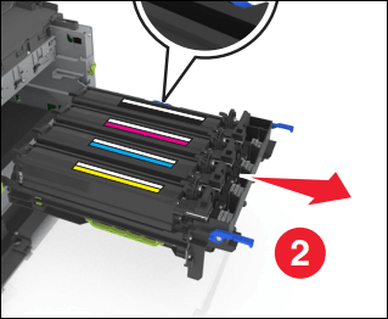

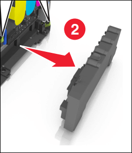

Volgende onderdelen zijn alle drie vervangen aan de printer, bij mijn weten is er niks anders dat vervangen kan worden, maar ik kan me natuurlijk vergissen:
Afbeeldingslocatie: https://tweakers.net/i/Vjy8YtuDrJ4k6DgGYS7lgW9cBo8=/full-fit-in/4000x4000/filters:no_upscale():fill(white):strip_exif()/f/image/9XayEence2uVjP4dF2Taq2o5.png?f=user_large
Afbeeldingslocatie: https://tweakers.net/i/gia0jPleQR_4ftV9-urKfQBhx5E=/full-fit-in/4000x4000/filters:no_upscale():fill(white):strip_exif()/f/image/GGzXEyVYizIL6P7OZVWSacsr.png?f=user_large
Afbeeldingslocatie: https://tweakers.net/i/pWFligdCGui5ucxjj5iKYtjuIUI=/full-fit-in/4000x4000/filters:no_upscale():fill(white):strip_exif()/f/image/KMi7TJ3FY1FpoE0JkjhL6aMy.png?f=user_large

Inderdaad, heb het nog eens bekeken en de onderhoudskit zou vervangen moeten worden door een technieker of we zouden het zelf moeten doen. De onderhoudskit kost om en bij de 350€ als ik het juist gezien heb en dit is de printer niet meer waard. We zullen de printer gewoon blijven gebruiken tot hij niks meer doet.
Nog eens bedankt voor de moeite.
