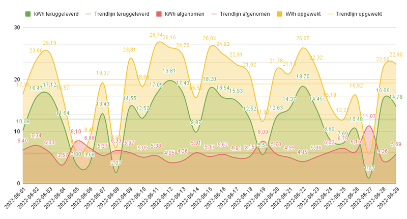

  • DukeBox
Ik denk inderdaad dat je je eigen gebruik er nog niet afgehaald hebt.
Dit is mijn overzicht van deze maand, eigen gebruik is opgewekt - (opgenomen + teruggeleverd)
Afbeeldingslocatie: https://tweakers.net/i/Vwzv-mlyN9mbR0AwMXA0Egftm4w=/800x/filters:strip_exif()/f/image/3315c7fs5NNXSVgpwsMuSCrU.png?f=fotoalbum_large
