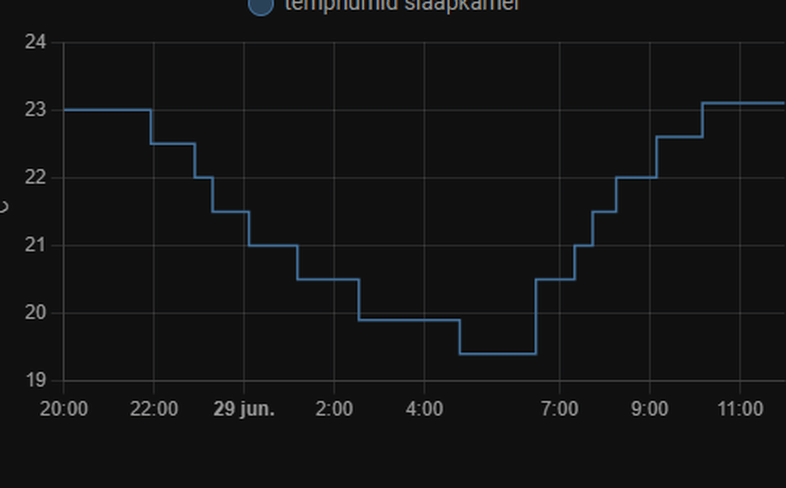

Zit 'm idd in de stenen.
Een airco helpt. Maar kijk hoe snel het oploopt zodra ie uit gaat:
Afbeeldingslocatie: https://tweakers.net/i/MUB3SjXS4ApU1ZIJNrFtU6Rtml8=/full-fit-in/4000x4000/filters:no_upscale():fill(white):strip_exif()/f/image/0FIhVqQOPmI9AoILVLecdxVS.png?f=user_large

  • de Peer
  • Laatst online: 12:04
de Peer
under peer review
NeFoRcE schreef op donderdag 30 juni 2022 @ 11:56:
Precies, ik gebruik de airco ook graag, maar het is goed om te realiseren dat je eigenlijk alleen de lucht koelt. En dat is ook prima. Daarom airco alleen aan bij aanwezigheid. Doorkoelen als je niet aanwezig bent is zonde, en zet niet veel zoden aan de dijk.

Heb je overdag alles dicht gehouden ? Heb je snachts iedere keer alles 8+ uur open gehad om te koelen? Mijn nieuwbouw uit 2020 heb ik rond de 23 graden weten te houden en woon hier in het zuiden waar het ook nog eens 2+ graden warmer is geweest de afgelopen dagen. Heb geen rolluiken/screens.

Ben ik het toch niet mee eens en kan dit ook onderbouwen. Mijn NetAtmo temperatuursensor in de woonkamer (niet in de tocht) laat duidelijk zien dat de woonkamer 3-4 graden afgekoeld is. Lucht staat ook zeker niet stil want je ziet de gordijnen gewoon heen en weer waaien.

Mirved schreef op donderdag 30 juni 2022 @ 14:45:
De vraag is natuurlijk wat er gebeurd zou zijn zonder dat je de ramen open zou zetten.
Wat je vaak ziet is dat de hete lucht in de woonkamer dan de muren in trekt en zich verspreid.
De avondpiek qua temperatuur is dus niet de juiste referentie.
