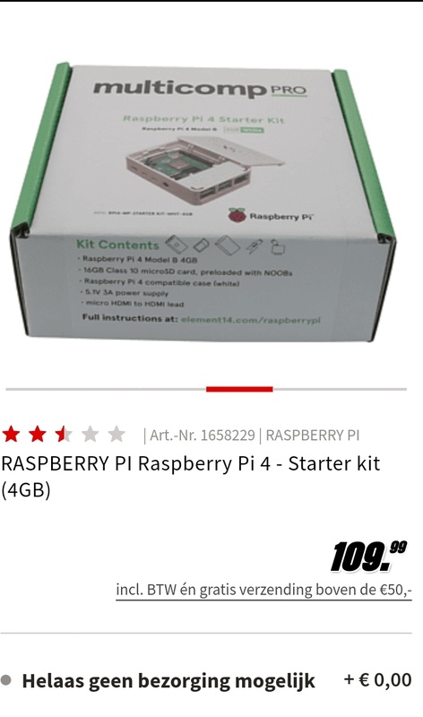

Helaas de Raspberry Pi 4b 4 GB (of welke versie dan ook) zijn nergens los te krijgen. Alleen bij de Mediamarkt kan je hem nog krijgen in de vorm van een starter kit, maar heb al een case gevonden die ik wil gebruiken waar ook alles bij zit dus dan betaal ik meer terwijl ik maar 50% van de verpakking gebruik. Plus wat in de verpakking zit is niet 109 euro waard(inclusief de pi).
Mocht je ergens een losse kunnen kopen dan hoor ik dat graag.
Het hoeft niet altijd nieuw te zijn.

Vraag (miss verkeerde plek)maar een winkel zegt koop odroid IPV Raspberry, die laatste zie ik dus alleen bij mm nog in een kant en klaar pakket a €109 euro tenzij je zegt dat is goedkoop doen zie foto.
Afbeeldingslocatie: https://tweakers.net/i/6ivCAe64fXDY6lZnLjtTIBxyMnc=/x800/filters:strip_icc():strip_exif()/f/image/VS9VG2UyLM7kn6chLzxjLZgN.jpg?f=fotoalbum_large

@Gamer_Life
Als je een advertentie bekijkt, dan zie je rechtsboven wat deze kost bij een winkel/webshop.
