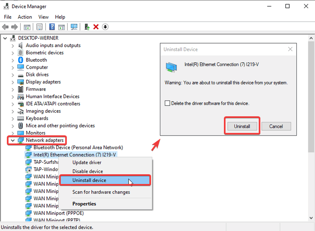

  • Saeverix
  • Laatst online: 23:16
Wat je nog kan proberen is om de netwerk adapters te verwijderen via "Device Manager". Zorg ervoor dat je het vinkje om de drivers te verwijderen niet aanvinkt.
Daarna kun je in diezelfde Device Manager klikken op het menu "Action > Scan for hardware changes" of even rebooten om de netwerk adapters opnieuw te installeren. Als het goed is zijn dan eventuele gewijzigde instellingen ook weer terug op default.
Afbeeldingslocatie: https://tweakers.net/i/M1t0MmhIph4kLVFkbRmqxZfKo3c=/full-fit-in/4000x4000/filters:no_upscale():fill(white):strip_exif()/f/image/wiLHo4627OHxjDKb6Z6v2dLT.png?f=user_large

  • zjobke
  • Laatst online: 28-03-2023
zjobke
dus.....
Saeverix schreef op woensdag 29 juni 2022 @ 15:17:
gedaan maar heeft niet het gewenste resultaat
realiteit is een illusie die ontstaat bij een gebrek aan alcohol!
