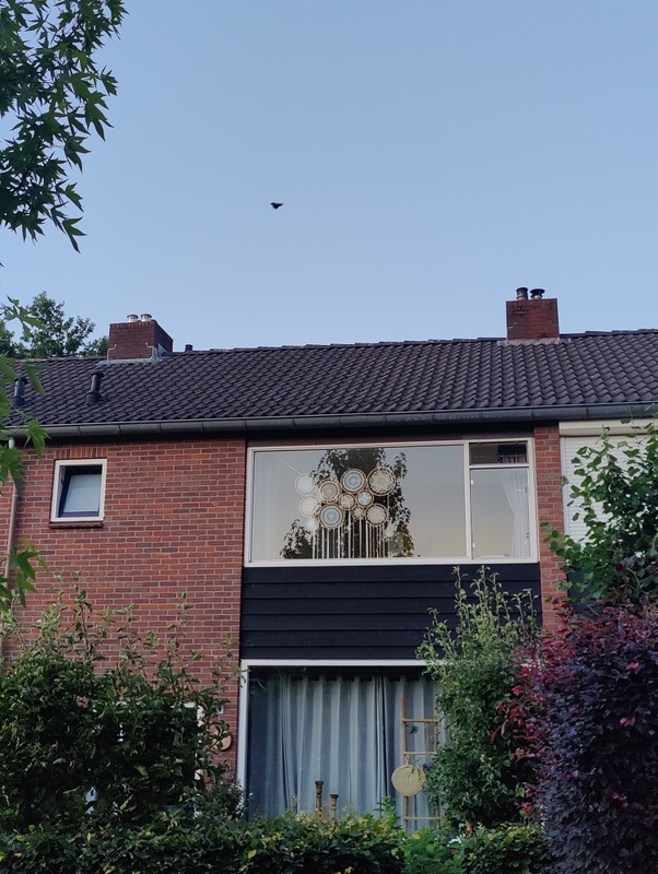

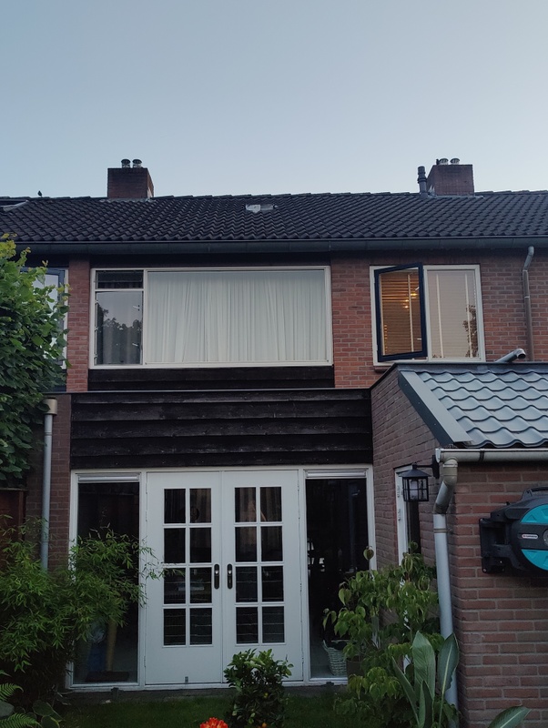

Ook ik wil gaan verduurzamen, maar inmiddels zie ik door de bomen het bos niet meer dus wil ik graag een beroep doen op jullie advies en wijsheid.
Foto's
Voor
Afbeeldingslocatie: https://tweakers.net/i/u3sy-85dFrF_3dLxV_bwYNnFIiA=/x800/filters:strip_icc():strip_exif()/f/image/eSuPFJdRZvNCWh629Qg99TVW.jpg?f=fotoalbum_large
Achter
Afbeeldingslocatie: https://tweakers.net/i/2bZMgcx34WGPvMFFkO22dMjRKg8=/x800/filters:strip_icc():strip_exif()/f/image/sDsr7ZoOTSTR4E9MSeESKYr9.jpg?f=fotoalbum_large
Afbeeldingslocatie: https://tweakers.net/i/ROF-TTKY1d6EdFAvFjGbE3efNLc=/x800/filters:strip_icc():strip_exif()/f/image/4LXjxcrAWQgesTpmw3wy1GzQ.jpg?f=fotoalbum_large
Dakhelling: 30 graden
oriëntatie: west/oost voor/achter
Beschikbare (dak)ruimte
Huidige staat ongeveer 25 m2
Er komt nog een verhoogde nok dakkapel (geen platte) aan de achterkant (oost) hierdoor krijgen we voor meer ruimte. Helaas weet ik op het moment van schrijven de exacte maten nog niet. Maar er zal genoeg ruimte zijn voor nog een extra rij (heb als referentie de woning van mijn ouders welke ook een soortgelijk dakkapel + zonnepanelen hebben)
Schaduw
In zomer niet, op schaduw van dakkapel straks na. in de winter zou het kunnen door de hoge bomen ten zuiden (30m-40m afstand) van ons huis.

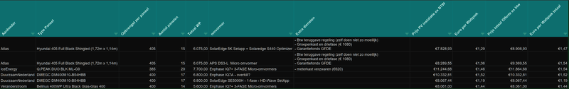

Reeds verkregen offertes
Afbeeldingslocatie: https://tweakers.net/i/Z7ZVwvINn8PIiH0QkdQ_oCGNjL4=/800x/filters:strip_exif()/f/image/29cW6b083jQoKmCtRGopoGt6.png?f=fotoalbum_large
Bij optie 5: optimiser SolarEdge s440
Veel aanbieders werken met micro omvormers, opzicht gaat hier mijn voorkeur ook wel naar uit. Dit omdat ik het een mooi systeem vind en je geen extra kast op zolder hebt. Maar is dit echt het beste voor mijn opstelling of ben ik dan gewoon een dief van mijn portemonnee? Het zou wel veiliger zijn en bij overbelasting van het net heb je nog steeds stroom.

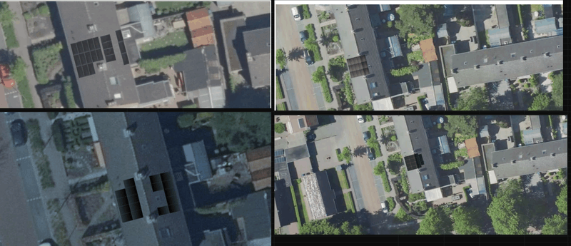

de legplannen lijken veel op elkaar en er wordt ook al rekening gehouden met het nog te platen dakkapel, hebt blijft natuurlijk wel een gok zonder de exacte maten (echter is er wel gekeken naar referentie woningen in mijn straat)

Waar doe ik het beste aan? Er zitten redelijk wat prijsverschillen in de offertes. Ook qua aangeboden materieel zit er verschil tussen Goed, Beter en Best wat ik zo op internet lees.
en zoals jullie kunnen zien, redelijk wat Micro omvormers is dit echt het geld waard? niet in dit overzicht maar bij 1 aanbieder was de geschatte opbrengst met enphase minder dan met solaredge (is dit niet een fout?)

Het moet niet gekker worden... Een SolarEdge systeem - best wel hard richting overbodige luxe voor jouw situatie - voor echt een prima prijs... (ook in absolute zin, we zien deze prijs vaak niet eens voor puur seriële systemen op het moment).

Ronald schreef op dinsdag 28 juni 2022 @ 23:47:
Dat is goed te lezen, de panelen die erbij horen zijn ook oké?

2 panelen op uitbouw achter moet makkelijk passen,

Is die pijp ventilatie? Kan dat een ventilatie pan met paneel er over worden? Iets als dit https://www.adr-dakwinkel...pan-antraciet-150-mm.html ?

Yes dat is afzuiging van badkamer, dat is wel een mooie oplossing daarvoor.
