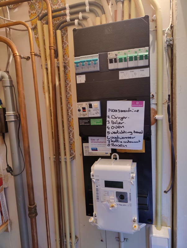

Top al staat er bij het aanvraagformulier wel het volgende: "Let op bij een verzwaring! Vaak is er bij een verzwaring van de aansluiting een aanpassing aan uw binneninstallatie nodig (bijvoorbeeld een aanpassing of het aanbrengen van een hoofdschakelaar)." Nu weet ik niet zeker of ik deze hoofdschakelaar al heb. Wat ik wel zie zijn 2 aardlek schakelaars maar dit is zo te zien niet hetzelfde als een hoofdschakelaar.
Misschien kunt u dit snel zien? Want als ik deze niet heb moet de monteur eerst even langskomen.

Tenzij hij verstopt zit achter het briefje... heb je geheel geen hoofdschakelaar.
Dat werd ooit oké geacht, maar dat is al een tijdje terug. Geheel vervangen is daarmee niet een heel verkeerde optie - dit is toch bedoeld voor jouw eigen veiligheid.
Een nieuwe groepenkast valt mee overigens: Hier een mooi A-Merk: https://www.sandervunderi...aalstroombeveiliging.html
Inclusief overstroom beveiliging die kan optreden bij 'zware' PV installaties - al is dat urgenter bij 1 fase installaties.
Sander Vunderink kan dat ook in 1/3 fase uitvoering doen. Je dient eerst namelijk de groepenkast te vervangen (of eigenlijk: de netbeheerder wil een 3 fase hoofdschakelaar om op aan te sluiten)
Omdat je eerst de hoofdschakelaar moet plaatsen, maar nog geen 3 fase hebt worden de fasen tijdelijk doorverbonden. De netbeheerder haalt die doorverbinding voor je weg.

Ronald schreef op dinsdag 28 juni 2022 @ 21:02:
Haha nee achter het briefje zit niets, ja precies, wat ik nu heb is redelijk gedateerd wat ik er zo aan kan zien.
Top, dat scheelt bijna €600 in vergelijking tot wat ik op mijn offerte heb staan :9 Goed om te weten, ga ik dat maar voor elkaar laten maken. Met dit prijsverschil maakt btw terug kunnen vragen of niet veel uit qua totaal bedrag.
