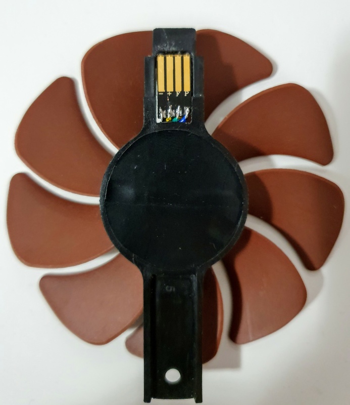

Ik ben in het bezit van een Sapphire Radeon RX580 Pulse (3 jaar oud). Deze maakt tijdens load een behoorlijke herrie, zoveel dat als ik met m'n headset op zit het nog steeds hoor. De dichte kast staat op 1 meter naast mij. Dus ik ging op zoek naar een manier om de fans te vervangen en kwam ik dit tegen:
Afbeeldingslocatie: https://tweakers.net/i/dnuFbsrGMii0Y4h7gOO_OL5aNhs=/800x/filters:strip_icc():strip_exif()/f/image/yAKRqbYGAP45KAoJgrqShON6.jpg?f=fotoalbum_large
Originele post op Reddit:
Foto's van die mod:
https://imgur.com/a/s5uTPDM
Iemand die een heel vergelijkbare kaart heeft aangepast met Noctua fans. Dat zou ik graag willen!

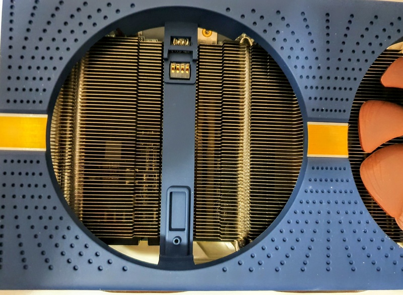

Mijn kaart:
Afbeeldingslocatie: https://tweakers.net/i/aW3qvIexNcySGM_oH2sv-67iNGs=/800x/filters:strip_icc():strip_exif()/f/image/LcEe7aTsFw92uH8kpgboxyE2.jpg?f=fotoalbum_large
Maar hoe doe ik dat? Als ik kijk op de website van Noctua bij dezelfde fan dan zie ik niet hoe je die uit elkaar zou kunnen halen. Sterker nog, Noctua geeft op hun FAQ aan dat de fans niet uit elkaar zijn te halen.

Uit de Reddit post komt onderstaande link naar boven:
https://imgur.com/gallery/cTGoplA
  • imdv
  • Laatst online: 04-12-2023
Hij heeft hem losgeknipt en dan weer gelijmd op een bracket.. Zou dit hier dan ook mee zijn gedaan?
Afbeeldingslocatie: https://tweakers.net/i/ytC4EMUvMcqMvG0WOaCZ6FNyyy8=/x800/filters:strip_icc():strip_exif()/f/image/K0SbghEL5NDkmwnmEq0uQwuV.jpg?f=fotoalbum_large
Dan past hij hier namelijk wel netjes in:
Afbeeldingslocatie: https://tweakers.net/i/HEQWT_Qk_yYGq2VTtFZhZJmDZps=/800x/filters:strip_icc():strip_exif()/f/image/hkcaH9XYpj5v7nxDC9DITysF.jpg?f=fotoalbum_large
Dat zou betekenen dat ik de stock fans van Sapphire moet losmaken en die strip op de Noctua moet... lijmen?
