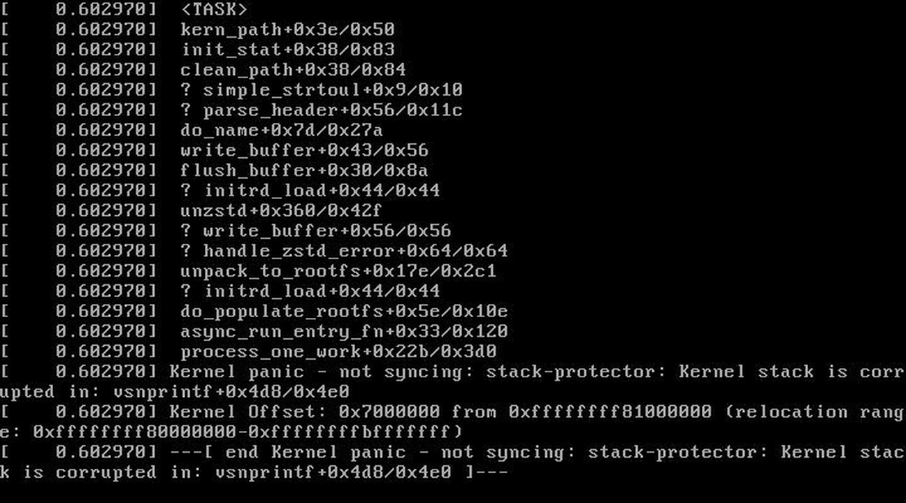

Had een servertje draaien met proxmox en onderstaande hardware.
P11C-I
I3 8100
2x16GB Kingston
2x 500GB crucial MX500
Omgebouwd naar:
P11C-i
Xeon E2274G
2x 16GB Kingston ECC
2x 1TB crucial MX500
Na ombouw geprobeerd om proxmox opnieuw te installeren, maar het lukt helaas niet.
Bij versie 7.2 krijg ik na het klikken op installeren een zwart scherm.
Bij andere versies krijg ik kernal panic error's
Heb al diverse dingen geprobeerd:
Bios update
Geheugen gewisseld voor oude
Bios default instellingen
Batterij op MB verwijderd (Reset CMOS)
Meerdere USBs
Meerdere versie's van proxmox
Helaas krijg ik hem tot nu niet aan de praat.
Zie onderstaand de meldingen:
7.2 in debug mode (Wel beeld, in normale installatie,mode geen beeld)

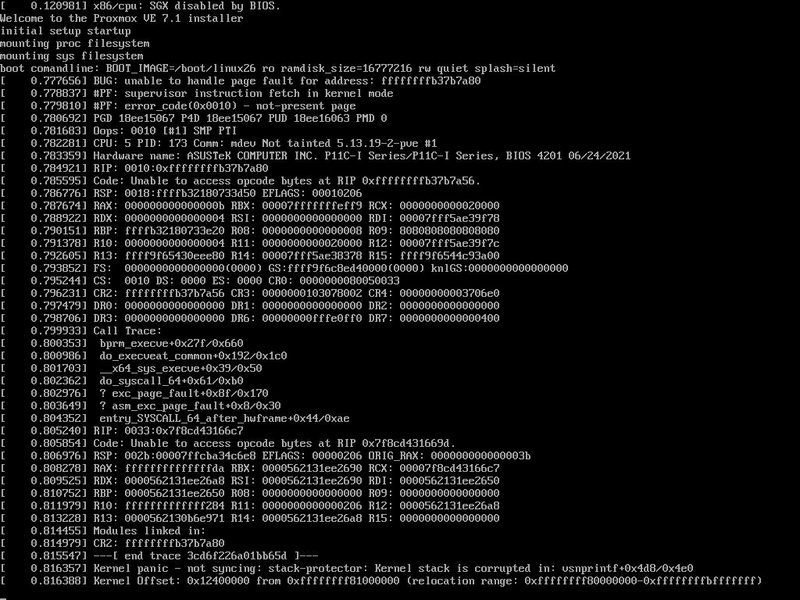

7.1 normale installatie
Afbeeldingslocatie: https://tweakers.net/i/GkjzYDv278GxjVxnNItm-RJYGAg=/800x/filters:strip_icc():strip_exif()/f/image/Z02Rah8N0BAbNEzzDnlgUZzV.jpg?f=fotoalbum_large

Heb je een andere USB poort getest? Bij voorkeur een standaard USB2-A poort. Als het niet helpt, gebruik een andere USB2 boot stick met UEFI/GPT en (daarna, aparte test) hybride indeling. Ik gebruik meestal Rufus.
Je kan proberen de start-SSD uit de eerste computer aan te sluiten op de tweede computer en daarvan op te starten. Krijg je dan ook foutmeldingen? Het is verstandig vooraf een backup te maken van die SSD.
Er zijn BIOS instellingen die geheugenproblemen kunnen veroorzaken. Je kan above 4G decoding uitzetten en niet teveel geheugen toewijzen aan de gpu.
Standaard troubleshooten: zo weinig mogelijk in het systeem stoppen of aansluiten. Geen muis, gewoon USB toetsenbord, geen insteekkaarten (ook geen SAS/RAID controller), gewoon geheugen, VGA of HDMI, alleen 1x SATA SSD aansluiten, geen USB headers of audio aansluiten. Alleen het minimum.
  • ntiender
  • Registratie: Juni 2015
  • Laatst online: 14-05-2025
Bovenstaande allemaal geprobeerd, helaas zonder resultaat.
CPU verwisseld voor de oude en hij deed het weer. Ook nog een i3 9100 geprobeerd welke ook werkt.
Blijkbaar is de cpu dus defect.
  • martinr
  • Laatst online: 16-10 01:45
Voor zover mij bekend raken CPU's niet zo vaak defect (bij normaal gebruik). Beide CPU's waar het wel mee werkt hebben een iets lagere TDP, en een lagere opgegeven snelheid waarmee ze het geheugen kunnen aanspreken. Je zou eens kunnen proberen wat er gebeurd op een lagere kloksnelheid ?
  • ntiender
Ook met een e-2236 werkt het. Die heeft ook hogere tpd en 2666 mhz geheugen snelheid. De 2274 is helaas dus echt defect.
