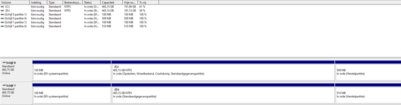

Ik dacht dat je de data al overgezet had? Afhankelijk van je manier van klonen heb je nu dus mogelijk partities met hetzelfde "adres" waardoor niet per se duidelijk is vanaf welke schijf een bepaalde partitie geladen wordt. Daarom lijkt het mij het makkelijkst/verstandigst/slimst om gewoon de hele partitietabel van die oude schijf weg te gooien en (een) nieuwe, lege partitie(s) te maken, dan weet je in ieder geval zeker dat er geen identieke "adressen" op beide schijven in gebruik zijn. Dus dat is een klein stapje verder dan formatteren maar lang hoeft dat niet te duren. Kan gewoon in Windows via Disk Management als het goed is.
  • Uhmazing34
  • Registratie: Juni 2022
  • Laatst online: 27-07-2024
DataGhost schreef op maandag 27 juni 2022 @ 22:08:
Ik had de data overgezet in de zin van klonen, dus op schijf C: (nieuwe) staat nu exact dezelfde data als op schijf D: (oude). Dit heb ik gedaan met de tool DiskGenius.
Onderstaande staat momenteel in Disk Management
Afbeeldingslocatie: https://tweakers.net/i/z2ToRBL36T5VU21TXOl9BhUkPn8=/800x/filters:strip_exif()/f/image/2EwASBpcm4ew2vD8pn68FprL.png?f=fotoalbum_large
[ Voor 17% gewijzigd door Uhmazing34 op 27-06-2022 22:23 ]
