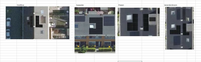

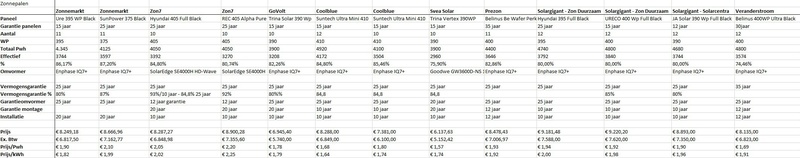

Reeds verkregen offertes
Afbeeldingslocatie: https://tweakers.net/i/hAxKs2XoE28ZpzsBBQ3-lMFHncs=/800x/filters:strip_icc():strip_exif()/f/image/OD3wueOlHiIdh2QfOsbOgyKK.jpg?f=fotoalbum_large
Opvallend is de opstelling die bijna bij elke partij wel anders was. Na verschillende partijen gesproken te hebben lijkt mij een Oost-West 40-60 opstelling het beste. Dus bij 10 panelen 4 panelen op de oost kant en 6 panelen op de west kant.
Afbeeldingslocatie: https://tweakers.net/i/_bll3Jv5rA5-5S-YvHE3VCOx_mM=/800x/filters:strip_icc():strip_exif()/f/image/OJYxz1CnIe8lXFgnhdgKdLu3.jpg?f=fotoalbum_large

- Zijn dit aantrekkelijke offertes of mist er nog een partij? ( Ik wacht nog op Zonneplan maar die duurde erg lang met afgeven offerte)
- Momenteel 1 - fase als ik het goed heb gezien op foto's van de meterkast. Moet ik overgaan op 3-fase? Wat is daarvoor nodig? WIj hebben momenteel ook een elektrische lease auto en zijn in dubio om een laadpaal te laten plaatsen.
- Andere dingen waar ik nog rekening mee moet houden?
- Wat verwachten jullie dat er met de prijzen van de zonnepanelen gaat gebeuren? De leadtimes zijn momenteel bij sommige partijen erg lang, andere kunnen ze direct er op leggen. Nu ben ik er nog vroeg bij voor november maar ik kan dus ook wachten als de prijzen wellicht gaan dalen(maar dat lijkt mij momenteel niet).
- Er viel mij op dat in de offerte een eerste verwachte opbrengst werd afgegeven. Als ik die afzet tegen de opbrengst die de panelen zouden kunnen leveren, dan kwam dat % niet altijd overeen met de %effectiviteitsgarantie. Doe ik hier iets fout of gaat er iets anders mis?

De eerste prijzen liepen behoorlijk uiteen dus ben ik verder offertes gaan opvragen, dat liep misschien wat uit de hand..

Op west kun je prima een eenvoudige stringomvormer gebruiken zoals Svea Solar voorstelt en dan voor op oost een micro-omvormer. Een Growatt zou de voorkeur hebben, want dat is flink veel waar voor je geld.
De IQ7+ is te zwak voor de voorgestelde panelen. Kunnen ze ook de IQ7a aanbieden?
Ik kan niet eens 13 leveranciers vinden met een clean record qua reviews :P Daar begint mijn voorselectie vaak al ;)

Dus in dat geval 10 panelen op de westzijde in serie geschakeld en dan aan de oostzijde nog 4 panelen met microomvormer, Growatt of IQ7a(weet niet of zij die leveren)?

@assn Hoe heb je die prijs op de onderste regel berekend? Wat ik geprobeerd hebt komt voor Svea niet uit op wat jij berekend...
Euro ex.BTW / som(paneel vermogen) graag?

Ik heb euro ex. btw / effectief vermogen gedaan. Maar ik vroeg mij al af of het effectief vermogen wel de juiste waarde is om mee te meten.
  • Ronald
Alles wat situatie en rekenmethode afhankelijk is werkt niet voor vergelijking ;-)
Vandaar dus domweg de kosten ex.btw (dat is immers wat je in NL betaald) / som van paneelvermogen.
Dat je voor jezelf iets anders wil weten snap ik... Ik heb ook cent/kWh gebruikt voor mijzelf (een hele mooie <5ct, maar dat is zelf gelegd)...
Ik heb de afbeelding geupdate. Eentje met prijs / som van paneelvermogen en ik heb mijn oude formule ook laten staan om toch een beeld te krijgen.
  • Ronald
Je hebt incl BTW, ik kom voor Svea op €1,32/Wp - nog steeds niet erg voordelig.
Wel zijn ze de enige waar ik het eens ben met het legplan op Oost. Dak vol namelijk.
Als ik een en ander bij elkaar klik bij Solar Outlet krijg ik 16x400Wp (10W, 6O) bij elkaar, inclusief installatie voor 6400 ex.btw.

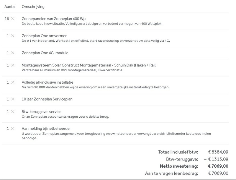

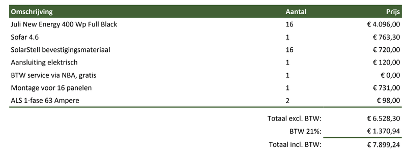

Hoe kan het dat zoiets zoveel goedkoper is?
16 panelen voor die prijs incl. Installatie komt geen een partij hierboven aan.
  • Ronald
Je hebt ondanks veel offertes weinig 'geluk' gehad... Je beste offerte is die van Coolblue - Gebruik van dure componenten (Met name Enphase). Dit ondanks de wat lichte IQ7+ (Wat in jouw geval minder erg is - de piek van een 400Wp Oost of West liggend paneel, op ook nog vrij steil dak is lager dan een zuid liggend paneel op 30 graden.)
Het jammere van het dure Enphase: je gebruikt het beschikbare omvormer vermogen maar 1 keer, terwijl de pieken op jouw dak behoorlijk uit elkaar gaan liggen. Zo kom je redelijk uit met een 4kW omvormer voor 6kW aan panelen (@migjes wil dat heel mooi laten zien). Een string omvormer kost minder, en het dubbel inzetten scheelt nog eens extra.
Solar Outlet is uiteindelijk een beetje een prijsvechter met behoorlijke volumes waardoor ze erg vaak onder de prijs van meer lokale partijen zitten.

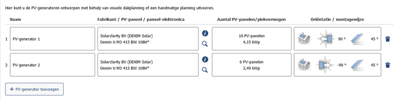

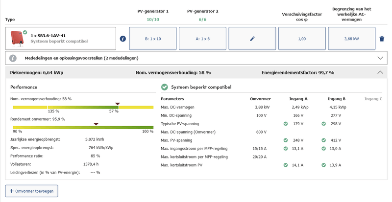

Sunny Design mooi programma, even mee zitten puzzelen maar gevaar zit er in dat ik pas in november er ga wonen en niet exact weet waar het dakraam zit en hoe groot die is, evenals de dakkapel.
Afbeeldingslocatie: https://tweakers.net/i/klOfWLsAwWkZc-AwOlnPlhPPW5k=/full-fit-in/4920x3264/filters:max_bytes(3145728):no_upscale():strip_icc():fill(white):strip_exif()/f/image/ZENbNGHrYkBJnrg1DZn7PnZK.jpg?f=user_large
[ Voor 40% gewijzigd door assn op 27-06-2022 21:05 ]

Als wat ik denk dat past past (op basis van de diverse legplannen)
2 set van 4 portrait, 1 set van 2 portrait op west
1 set van 2 portrait, 2 sets van 1 portrait op oost.
Als je 7 meter lengte hebt over je dak en je kunt leven met een witte backsheet kun je deze doen: https://www.solar-outlet....no-silver-frame-hiku.html
Anders deze https://www.solar-outlet....-white-half-cut-perc.html
Afbeeldingslocatie: https://tweakers.net/i/dcLlB9lkbScfnagEKjnlRMtRuMw=/800x/filters:strip_exif()/f/image/3lqtB9EMMrHV53sCD8kvkWXf.png?f=fotoalbum_large
Afbeeldingslocatie: https://tweakers.net/i/SPlyW79H84q9KCXj5dotsyOfZVw=/800x/filters:strip_exif()/f/image/RA5UNDEaLEoX1LREJjW5n9BW.png?f=fotoalbum_large
4kW omvormer prima. 3,6 kom je net mee weg.
Met de Canadian wil je minimaal naar de 4kW, tot rond 4,5.
  • assn
  • Laatst online: 31-03 11:27
Die Canadian gaat niet passen helaas, dak is 6 meter lang dus dan kijk ik naar die Denim of zelf zag ik deze met 25 jaar garantie:
https://www.solar-outlet....-all-black-half-cell.html
Die heb ik ingetekend in Sunny Design hierboven. Dan lijkt alles te passen zoals jij zei.

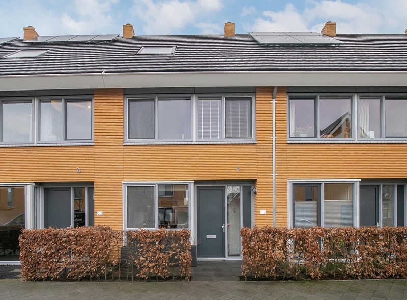

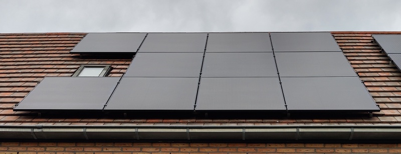

oost-west:
zie mijn dak:
Afbeeldingslocatie: https://tweakers.net/i/dqZTKfU3bawwMqnqt9WURkDX-oE=/full-fit-in/4920x3264/filters:max_bytes(3145728):no_upscale():strip_icc():fill(white):strip_exif()/f/image/cH0hZVDbOmQwFQCGQkdJQZE9.jpg?f=user_large
Afbeeldingslocatie: https://tweakers.net/i/pmAntRVrEp7p_jSmhWtMQh6LOBA=/800x/filters:strip_icc():strip_exif()/f/image/zEIjX9TSS3qKr0nySCXoVUOa.jpg?f=fotoalbum_large
jep er zit een aardig tijd verschil tussen de top bereiken van panelen tussen oost en west.
dus meer Wp als W omvormer, no probleem.

Ik was in eerste instantie sceptisch over Svea Solar, vanwege de relatief lage prijs (11 voor €4800 incl BTW) maar ze zijn snel en netjes geïnstalleerd (6 weken na aanvraag). Ze liggen er nu een week of 5 op. (Zelfde panelen en omvormer als in jouw offerte.

Toevallig belde Zonneplan mij nog voor informatie en nog een offerte er uit te sturen. Zij gaven aan dat het met 16 panelen je hoe dan ook naar 3 x 25A moet gaan omdat je systeem het anders niet aan kan. Oftewel ik moet naar 3 fases gaan en via de netbeheerder dit gaan regelen? Uit jouw verhaal dacht ik op te maken dat het niet hoeft. Heeft het verder nog veel voordeel om dit wel te gaan doen? Anders kan ik dit nu net zo goed meenemen.
  • Ronald
@assn Oe glad ijs! En dat bij heleboel graden buiten vandaag.

Dank voor de toelichting, helder verhaal en ik denk dat ik dan maar naar 3 -fase moet gaan.
Zojuist ook de offerte van Zonneplan ontvangen met bovenstaande feedback. Best een mooie offerte en prijs die ze afgeven.Afbeeldingslocatie: https://tweakers.net/i/ErpPBapVpEL098f3uVCJ89Dvh5E=/800x/filters:strip_icc():strip_exif()/f/image/gaoSsU5jaGZbFm3VBCYGc4Kt.jpg?f=fotoalbum_large
Verder lees ik goede dingen hier over Zonneplan en zit er een verhaal achter. Dus wellicht voor nu ook de beste optie.
  • PeterSelie
  • Laatst online: 07-05 01:45
Ik heb een offerte toegestuurd gekregen met een soortgelijke configuratie kwa aantallen (8 panelen gaan zuid-west, 8 panelen noord-oost). Hier werd aangegeven dat het inderdaad niet per definitie nodig was om (voor nu) naar 3-fasen te gaan, maar er mogelijk in de toekomst met het bijkomen van een laadpaal interessant zou zijn dit alsnog te doen.
Nu lees ik dat het mogelijk tóch verstandig is om ook nu al naar 3-fasen te gaan?
Afbeeldingslocatie: https://tweakers.net/i/3D3uqbyznDCa4XgDhrAXs6LBvaw=/800x/filters:strip_exif()/f/image/25jmkNaCqrPYu1Tpg0T7nZPW.png?f=fotoalbum_large
  • assn
PeterSelie schreef op woensdag 29 juni 2022 @ 15:30:
Het verhaal wat de verkoper bij Zonneplan aan mij vertelde is exact wat Ronald hierboven schrijft. Ze houden de 1,6 factor aan en dan zou je theoretisch gezien niet genoeg hebben met een 25A. Hij geeft aan dat als er een 35A zekering mogelijk is met 1 - Fase, dan zou dat wel genoeg zijn. Dus dat zou ook nog een mogelijkheid zijn.

robg1984 schreef op dinsdag 28 juni 2022 @ 15:57:
inmiddels zoveel maanden later hoe bevalt het nog steeds
zijn er fotos van de instrallatie?

  • robg1984
  • Laatst online: 04-05 22:41
Maxwp schreef op donderdag 29 september 2022 @ 13:48:
Nog steeds heel tevreden!
Afbeeldingslocatie: https://tweakers.net/i/aPP6jmbtWaqL9li-Ws47PaFISLE=/800x/filters:strip_icc():strip_exif()/f/image/Dg4ieutBkAFo49xoKJEvaH4i.jpg?f=fotoalbum_large
