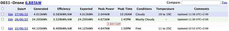

As we speak nogmaals de API key geautoriseerd en nu zijn er wel een paar dagen bijgekomen, maar geeft hij ook aan dat er een 'gat' is van 3 dagen. Wellicht dat die er later nog bijkomen.
Afbeeldingslocatie: https://tweakers.net/i/hYe-SnHeuGSYK0zjJ4iU62C4NGU=/800x/filters:strip_exif()/f/image/BuLBivFy8J0G910a9eZo0K1A.png?f=fotoalbum_large

Ik had dat ook precies hetzelfde, heb simpelweg ik de settings opnieuw op authorize geklikt en ingelogd bij Enlighten. Daarna werkte het weer als een zonnetje :)
Zo gezegd, zo gedaan.

Misschien dat dit te maken heeft met geruchten dat ze de API -tijd willen gaan beperken. Ik heb gelezen dat ze de geldigheid van de API key misschien willen beperken naar 6 maanden. Dus dan zou je 2x per jaar je API moeten vernieuwen. Misschien dat deze uitrol nu aan het beginnen is? Heb het nog niet 'officieel' gelezen, maar er loopt een topic bij Enphase hierover.
