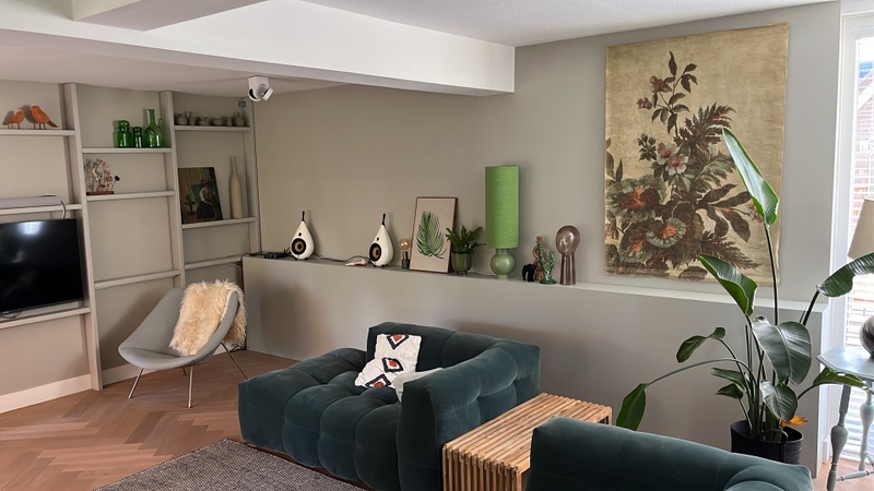

Graag zou ik mijn Scandyna the drop" opnemen in het interieur (ze staan stof te happen op zolder 🫣) Mijn vrouw heeft me een lambrisering laten bouwen in huis en daar wil ik graag een kleine receiver op plaatsen. De lambrisering is maar 22 cm diep dus dat wordt pittig.

Maximaal klussen. Een versterker wegmoffelen in de lambrisering met eventueel een BT ontvanger. Zou ik daar een auto versterker oid voor kunnen gebruiken?
Zoals valt te lezen hoe ik weinig ingangen te hebben en is een beetje spotify afspelen de enige eis. Puur audiofiel is dus ook absoluut geen noodzaak. Als het gewoon lekker (puur) klinkt is het al snel goed. Budget is in dit stadium niet geheel relevant maar laten we voor het gemak maar Max 500€ aanhouden.
Maten van de lambrisering zijn: 500lang * 90hoog * 22diep. Echter kan ik maar op 1 plek in de lambrisering komen via een relatief klein stekker gat.

  • Lynx
  • Laatst online: 22:35
Bizar dat het met zo'n klein apparaatje kan tegenwoordig. Weggemoffeld in een hoekje 😂. Nog ff netjes neerzetten en kabels opruimen en dan ben ik wel in m'n nopjes
Afbeeldingslocatie: https://tweakers.net/i/WSi0RJHJcXy_N793l0Qt-MdZPbA=/800x/filters:strip_icc():strip_exif()/f/image/mHWt7e2BRxjVmuOS8sn8y7yD.jpg?f=fotoalbum_large
