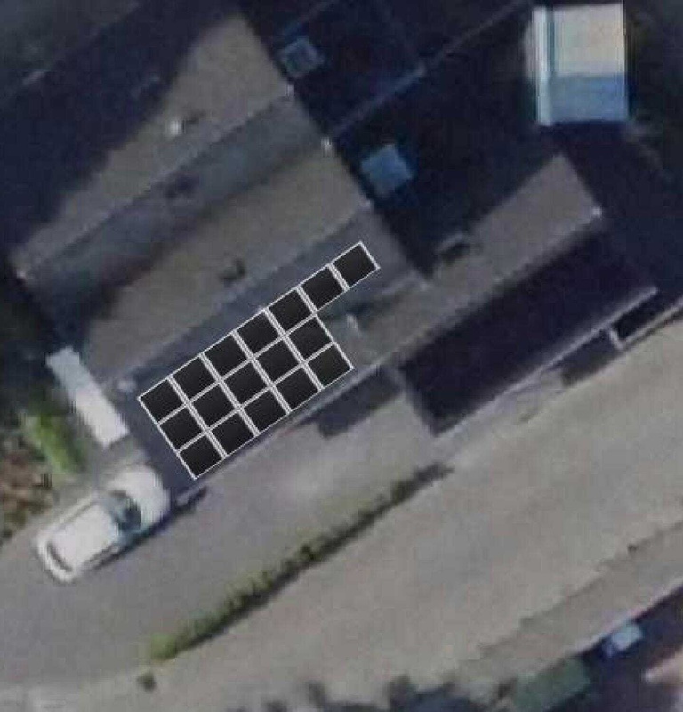

Ik heb nu een set van 4340 wp op een Growatt 3600MTL-S. Op zuidoost.
Heb echter nog meer dakvlak en dat wil ik nu ook vol leggen. Passen nog 17 panelen op, heb een offerte voor 6715 wp met een Growatt MOD 6000TL3-X.
Ik heb een 3 fase aansluiting dus dat is prima. Echter komt met deze combinatie de max op 1 fase in het gedrang denk ik? Is het beter om alles op 1 omvormer te hebben?
Dit is de situatie, rechtsonder bestaand en links de uitbreiding.

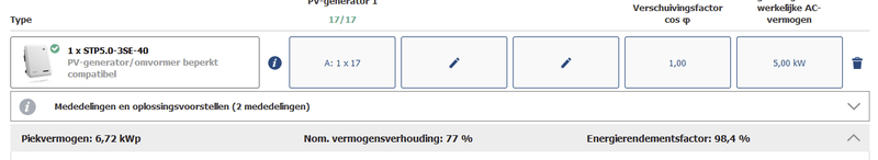

Afbeeldingslocatie: https://tweakers.net/i/mm8Lp7Ts7koEkOFrFUg4_4e0juU=/800x/filters:strip_exif()/f/image/EvtTqLKT2YCqcqhOHnfsUvPZ.png?f=fotoalbum_large
105kWh, 40 euro per jaar dus op moment.
(bij Azimut 145, helling 35)
Nu zou het evengoed de verstandigere keuze kunnen zijn, maar dit advies was teveel uit te losse pols.

De SMA topt af bij 5000VA, de Growatt bij 5500VA. Scheelt ook best wat. En daarnaast top je af op momenten dat er (op termijn) teveel zonnestroom is. Voor nu nog geen probleem, maar die uurlijkse tarieven gaan er komen.
