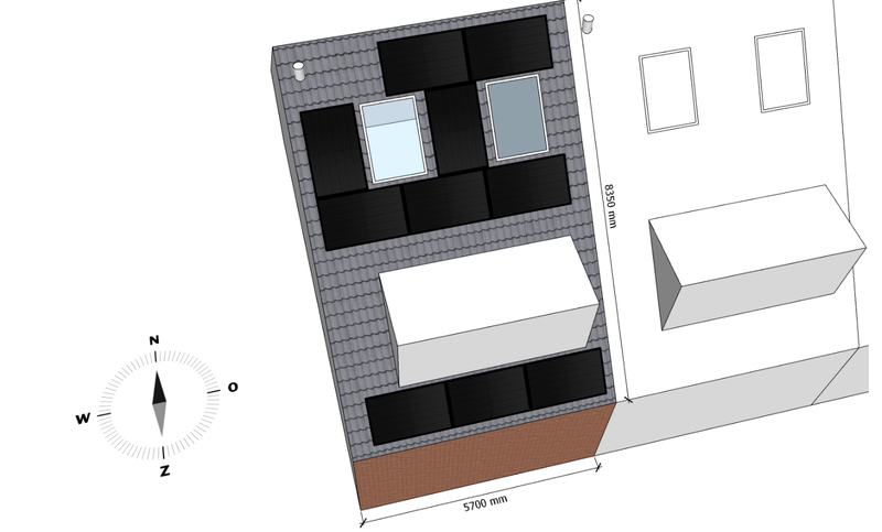

Het elfde paneel (nog niet ingetekend op het legplan) zou dan in portrait links van de dakkapel komen. Zie foto's. Ik neig naar Aanbieder 2. Zover ik kan zien prima panelen, maar hoe is de kwaliteitsverhouding tot de Q. CELLS?
Wat is jullie advies?

Het probleem met het paneel naast de dakkapel blijft helaas zo.

Met je dakkapel verwacht je iets vergelijkbaars aan de ene kant van de middag.
Met het appartementengebouw verwacht je iets vergelijkbaars aan de andere kant van de middag.
Dus blijft er weinig over voor dat 11e paneel.
Over alleen het appartementengebouw voor de overige panelen maak ik me minder zorgen... vervelend, kost opbrengst... Maar mijn schoorsteen paneel doet ruim 75% van de vrij liggende panelen: prima rendabel.

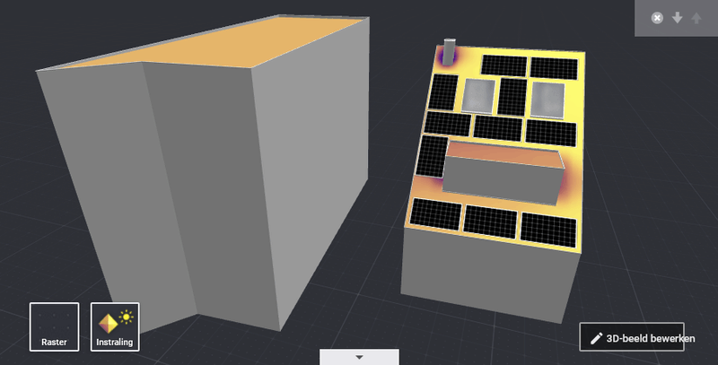

Ik heb de offertes ook even in pvsol gezet om te kijken wat het effect op de opbrengst zou zijn. Ik heb dan met 10% schaduw gerekend.
11x QCELL met 10% schaduw en goodwe omvormer zou 4132 kwh opleveren en
10 zonder schaduw 4132 kwh
11x Solar Fabrik met 10% schaduw en Enphase zou 4164 kwh opleveren en
10x zonder schaduw 4175 kwh.
Als deze berekening klopt dan is het dus zonde van het geld om het elfde paneel te leggen. De vraag is alleen of 10% schaduw correct is en of deze tool betrouwbaar is. Wie weet het?

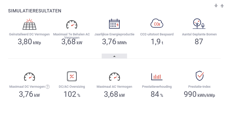

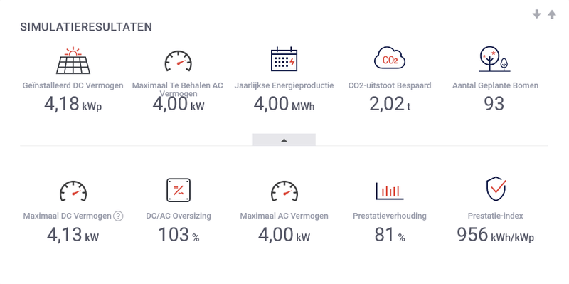

Ik heb 0 ervaring met pvsol, alleen Sunny Design en SolarEdge designer.
Dus wat '10% schaduw' betekend...
Afbeeldingslocatie: https://tweakers.net/i/H31sGe4O4H5FW57xvemIu1lSNe8=/800x/filters:strip_exif()/f/image/bprA6GgrOFm3CTUbFE42fwJh.png?f=fotoalbum_large
11 380W panelen
Afbeeldingslocatie: https://tweakers.net/i/xuUjToka-LQ0kcJc993ZhC3X_uM=/800x/filters:strip_exif()/f/image/XpuRpstMzRnikDmJ9AvDE3Ij.png?f=fotoalbum_large
10 380W panelen
Afbeeldingslocatie: https://tweakers.net/i/JVkqGhed93QN1ePXf884CKZYfG4=/800x/filters:strip_exif()/f/image/LbWVQid0YIUiPEdDnbWCrUFN.png?f=fotoalbum_large
Dit is SolarEdge designer, dus met optimizers.
Het systeem als geheel valt me heel erg mee met 990kWh/kWp voor de 10 panelen.
Het 11e paneel is dan goed voor 240kWh, valt me mee: 630kWh/kWp (Dus mijn 60% van de rest klopte zowaar)
Wat ik hier zou doen: 11 panelen aan string omvormer leggen en een Tigo optimizer onder dat 11e.
Die Tigo is verzekeringspremie. Ik maak me niet zo veel zorgen om het bypassen van het paneel in de zon.
Wel maak ik me zorgen om achterblijven van het paneel bij bewolking. Dit paneel ziet behoorlijk minder hemel dan de rest door de dakkapel waardoor het in die situatie 10-30% achter zou kunnen blijven. Dat is een lastige afweging voor een string omvormer...

  • JML
  • Registratie: Juni 2022
  • Laatst online: 14-05 17:40
@Ronald Dus serieel of parallel maakt dan niet uit ?
  • Ronald
  • Laatst online: 18:06
Nee.

Ronald schreef op maandag 27 juni 2022 @ 14:24:
11 380W panelen
10 380W panelen
Voor mijn kennis, kan je 11 panelen in 1 string zetten en dan 1 of meerdere panelen in die string van een Tigo optimiser voorzien?
  • Ronald
@mathijshooi Dat is waar Tigo voor bedoeld is ;-)

@Ronald
@RobertV70
Bedankt voor jullie hulp. Na overleg en wat onderhandelen met aanbieder 1 heb ik hun nieuwe voorstel geaccepteerd: 10x QCells peak duo ML-G10+ 405WP met een goodwe 4200D-NS prijs: 4790 ex btw. Dat is 1.18 p/wp.

  • Ronald
RobertV70 schreef op dinsdag 28 juni 2022 @ 13:17:
Een Tigo optimizer doet meer kwaad dan goed. Een paneel heeft bypass diodes die de beschaduwde delen van het paneel omzeilt, een Tigo optimizer schakelt het hele paneel uit en werkt feitelijk als één grote bypass terwijl een paneel toch echt uit 6 delen bestaat. die afzonderlijk ge-bypassed kunnen worden door de interne bypass diodes zelf. Onzin dus ook om die aan te schaffen.
Dit zou niet de werking moeten zijn. Tigo optimizers zijn buck-converters (In tegenstelling tot die van SolarEdge, dat zijn Buck-Boosters).
Boosters zijn echter niet veilig toe te passen in een traditioneel string systeem omdat dat de spanning te hoog zou kunnen worden voor omvormer, dus dat bestaat terecht niet. Sommige SolarEdge optimizers (InDop serie) kunnen zonder SolarEdge omvormer toegepast worden, maar dan doen ze alleen buck.
Met een buck converter wordt lage stroom-hoge spanning aan paneelkant geruild voor hoge stroom en lage spanning (impedantie matched aan wat de string nodig heeft) - om zo het rest vermogen toch af te geven.
Nu heeft TS gekozen het lastige 11e paneel niet te doen, dus geen enkel probleem verder.
