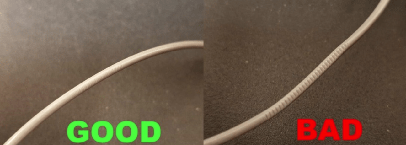

Beetje moeilijk te zien op de foto, maar is de filament nog wel goed rond?
Afbeeldingslocatie: https://www.smith3d.com/wp-content/uploads/2021/08/image-6.png
Dit kan het wellicht zijn icm met de retraction settings, vooral als het nog meer gaat grinden door de retraction (dat stukje komt immers 3x langs de feeder).

volgens mij is het filament nog rond ja. er staan wel tandafdrukjes in het filament maar dit lijkt mij normaal. Ik heb geprobeerd om even aan de veer te sleutelen die de spanning van de tandwielen aanpast. Ik merk vooralsnog niet heel veel verschil. @Sebazzz
