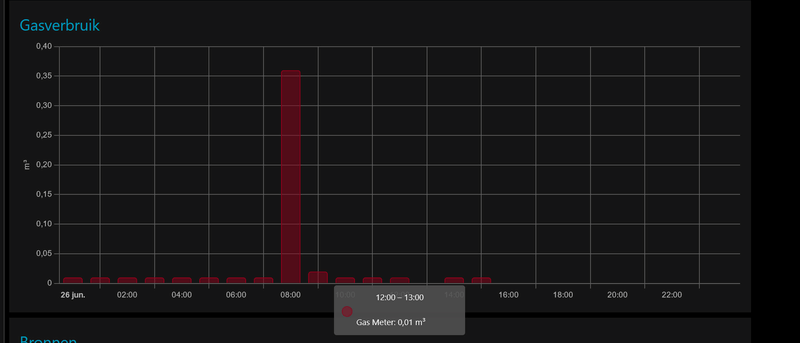

gisterochtend heeft Feenstra onderhoud gepleegd aan mijn 4-jaar oude Remeha Tzerra Plus M 28c CW4 cv ketel.. sindsdien meet mijn toon continu een laag gasverbruik.
Hoe kan dit, en wat kan ik proberen het weer naar 0 te krijgen?
Afbeeldingslocatie: https://tweakers.net/i/faFsTr0WDBmBYaxrzWfVv1mntOA=/800x/filters:strip_icc():strip_exif()/f/image/tLSTNVDDfC3ZB83jmYz0PeXv.jpg?f=fotoalbum_large
cv-ketel: Remeha Tzerra Plus M 28c CW4
meet apparatuur: toon
Toon koppeling met cv ketel: opentherm
water voorverwarmen: staat uit volgens toon
Feenstra bellen. Die hebben vandaag een monteur langsgestuurd, en die heeft iets aangepast hoe de vlam brandde (deze brandde te fel oid). Helaas heeft dit het probleem niet opgelost; er wordt nog steeds een licht gasverbruik gemeten, terwijl dat voorheen niet was.

hoi, bedankt voor alle reacties. Vanochtend vroeg na douchen de stekker uit de cv getrokken. Gasverbruik bleef doorgaan ookal stond de cv uit... 😬 De monteur had afgelopen vrijdag pakkingen in de cv vervangen...
Nog steeds geen ruikbare gaslucht..
Toch maar weer feenstra bellen denk ik

gaskraan* open + cv aan: gasverbruik
gaskraan* open + cv uit: gasverbruik
gaskraan* dicht + cv uit: geen gasverbruik
* gaskraan die vlak voor de cv ketel zit
We komen er wel. En ik kan nu wat comfortabeler slapen. Thx voor de tips so far!

Zal hoogstwaarschijnlijk je gasblok zijn. Koppeling of gasmeetnippel niet goed aangedraaid/dichtgezet ofzo, gezien het na onderhoud gebeurd is, laat dit even nakijken.
Lekverlies valt aanzienlijk mee, <25 liter/uur. Terwijl de afkeur ligt bij 50 liter/uur voor woonhuizen ligt.
Uitzondering van de pieken!
Die pieken begrijp ik alleen even niet, want een lek verlies is niet ineens meer en dan minder… Vreemd… voor de zekerheid maar gaskraan dicht laten staan!
Kanttekening:
In de praktijk ligt de praktische afkeurgrens op 1 liter/uur.
Het ligt aan de grote van de ruimte na hoeveel uur dit eventueel een gevaarlijke situatie oplevert Incl aanwezige ventilatie.
[ Voor 92% gewijzigd door DutchWing op 27-06-2022 07:09 ]

  • ChessSpider
  • Laatst online: 21-04 07:42
Douchen 😉
Thx voor de bevestiging dat het lekverlies meevalt!
Omdat de cv een gesloten systeem is, betekent dit dat het teveel aan gas ook via de uitlaat naar buiten gaat? En is dat sd verklaring dat ik geen gaslucht ruik?

ChessSpider schreef op zondag 26 juni 2022 @ 22:07:
Lijkt me een helder verhaal richting Feenstra en zij zullen het moeten oplossen.
Overigens is zelfs het kleinste lekje nog te ruiken als je een beetje een scherpe neus hebt. Ik heb eens een lekke soldeerkoppeling op een gasleiding gehad waar later met wat zeepzop 1 belletje van 2 mm doorsnede per +/- 5 seconden op ontstond. Zelfs zo'n absurd kleine hoeveelheid gas was op een halve meter te ruiken.
Je kunt eventueel de buiten- en binnenkast van de CV ketel af kunnen halen en controleren of je gas ruikt. Zeker als de ketel niet aan staat zal het gas zich wat ophopen en zou dit te ruiken moeten zijn. En zelfs als het niet te ruiken is dan moet een sniffer van een monteur een lek wel kunnen oppikken.

Hai iedereen. Even een update van mijn kant: het is gefixed. Vanochtend kwam de monteur langs en na veel uitzoekwerk is de gasstraat vervangen, omdat het gasblok defect was. Aldus het bonnetje.
Hoe dan ook is het nu gerepareerd en lekt de cv geen gas meer.
Bedankt iedereen voor het meedenken. En ook kudo's richting Feenstra, want zij waren behulpzaam & namen het serieus door snel monteurs langs te sturen.
