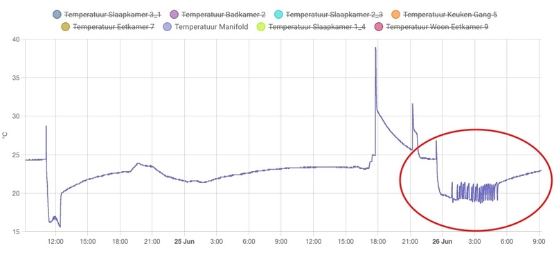

Hij heeft vannacht wel even aan gestaan zo te zien (aangegeven in de cirkel). Maar het is in huis nog niet op de ingestelde temperatuur en het Evo Home systeem heeft nog vraag.
Dus in feite werkt alles wel maar niet consequent.
Negeer aub de temperaturen buiten de cirkel, ik heb het systeem gister opnieuw moeten vullen na een lekkage aan een van de aansluitingen. Dit heb ik via een warmwateraansluiting gedaan omdat die vrij was.
Wat je ziet is de temperatuurwaarde van de centrale leiding (manifold) die naar de vloerverwarmingsverdeler gaat.Afbeeldingslocatie: https://tweakers.net/i/_FnfmsbWWsJjHBaaQMWIhWbs8pw=/800x/filters:strip_icc():strip_exif()/f/image/OOGR9LtkdU1nltkUE1r9XKYw.jpg?f=fotoalbum_large
