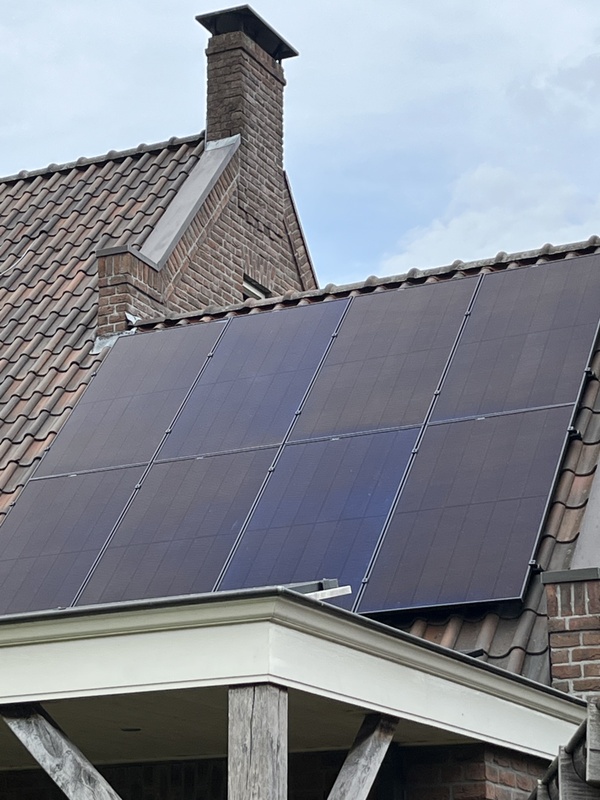

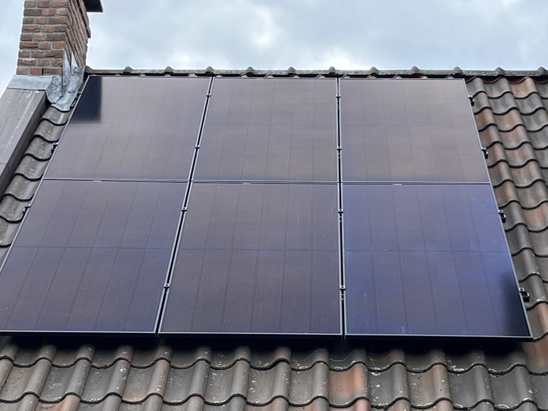

Beste Tweakers,
Op het moment worden bij ons 21x REC Alpha Pure Black 405 Wp panelen geplaatst. Een deel is afgelopen vrijdag op het dak gelegd en de rest volgt maandag. Nu zie ik dat een deel van de panelen een blauwe gloed heeft een ook meerdere cq. de meeste andere panelen een blauwe verkleuring hebben aan de rand. Wij hebben uiteindelijk bewust voor een A-merk en all-black panelen gekozen, dat maakt dat het resultaat mij nu toch een beetje tegen valt (zie foto's). Het toeval wil dat ik een dag voor het plaatsen gebeld werd dat er iemand uit was gevallen waardoor ze een stuk eerder konden plaatsen dan ze eerder die week voorspelde. Het voelt nu een beetje alsof ze nog wat panelen hadden liggen..
Ik vraag mij nu dan ook af of deze verkleuring normaal is? Je zou van een A-merk als REC toch iets anders mogen verwachten? Ik ga het maandag bij de installateur aangeven, maar ik ben benieuwd hoe jullie mening/ervaring in dezen is.
Afbeeldingslocatie: https://tweakers.net/i/l8B-kJbg5NQ3XjBHCChWRmDh8SI=/x800/filters:strip_icc():strip_exif()/f/image/m6dZ7Hkqlz04tebbiREMB5Hi.jpg?f=fotoalbum_large
Afbeeldingslocatie: https://tweakers.net/i/LQEA0if4qLc8yHhVowGDLEZbR6I=/800x/filters:strip_icc():strip_exif()/f/image/acyja57cqAKd0cbswwV9DrRI.jpg?f=fotoalbum_large

Pfoe op die foto zou ik ook niet zeggen dat het om Pure Black panelen gaat. De product foto's kijken ze veel zwarter. Toevallig hier foto's van een installatie waar ze toch ook niet zo zwart lijken.

Hier ook all-black panelen (ander merk) en identieke kleurverschillen. Bij bepaalde lichtval zie je het niet en op andere momenten zelfde als op foto van TS.
De partij die ze geïnstalleerd heeft gaf aan dat dit dan komt vanuit productieproces. Diepgaande uitleg hadden ze niet. Panelen kwamen vanaf dezelfde pallet. "We kunnen hier niets aan doen." Was samengevat de reactie.

Het is bij dit type paneel nodig dat er een aantal weken flink zon op de panelen komt, dit komt vaker voor. Ik kan het weten, ben dealer van dit merk en dit is een klacht die vaker bij mij ten gehore is gekomen. Echt, het gaat vanzelf over.

Ik lees het bericht nu pas, maar ter info: nee, kleurverschil is er nog. Volgens fabrikant en installateur zou dit tot een jaar kunnen duren.
Dat is wel lang, helaas is dit type paneel daar erg gevoelig voor. Ook één van de redenen dat ik dit type niet meer lever. We zijn nu overgestapt op de Alpha Pure R. Wel een stuk duurder maar geen klachten meer.
