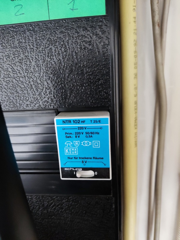

Signaalversterkerkastje? Boilergroep oid?
Wise enough to play the fool
  • Shodan
  • Laatst online: 08-08 16:07
teacher schreef op zondag 26 juni 2022 @ 10:56:
Voor de coax.
  • teacher
  • Laatst online: 23:32
teacher
Dysgaf!
Rechtstreeks aangesloten? Foto?
  • Shodan
teacher schreef op zondag 26 juni 2022 @ 11:32:
Afbeeldingslocatie: https://tweakers.net/i/5MYXL9sz4BQWszqBGQTdPKo8r2I=/x800/filters:strip_icc():strip_exif()/f/image/rqvQRtcgllImt9cpXoyOTLi1.jpg?f=fotoalbum_large
Was hier op aangesloten. Heb hem er nu tussenuit gehaald
Edit: althans op de zelfde aansluiting als deze.
[ Voor 4% gewijzigd door Shodan op 26-06-2022 11:50 ]
  • teacher
teacher
Dysgaf!
Ah, bij je beltrafo, dat is wel na een zekering, dus niet echt ultra onveilig oid.
