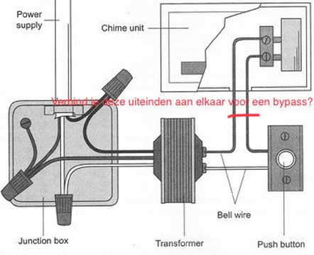

Ik heb een Ring Deurbel Wired gekocht en ik weet dat je dan je oude bel (chime) niet meer kan gebruiken. Ik heb een losse chime en een transformator die in de groependoos zit gemonteerd. Moet ik de bypass op de bedrading doen die in de transformator is aangesloten of kan ik dat ook doen op de bedrading buiten de transformator? Als ik het goed heb begrepen is de bypass het doorverbinden van de draden die naar de chime gaan. Kan ik de kabel die naar de chime gaat doorknippen en daar de bypass doen?

Nog even plaatje erbij ter illustratie van mijn vraag

Ik ben geen expert, maar wat je tekent heb ik ook gedaan voor mijn Eufy deurbel. De draad naar de oude gong heb ik simpelweg doorverbonden. Werkt perfect.

Ik heb de bypass gedaan volgens het plaatje en het werkt perfect. Het enige waar ik nog naar moet kijken hoe ik de wifi verbinding kan verbeteren, want de app geeft aan dat het een zwak signaal is.
