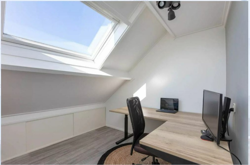

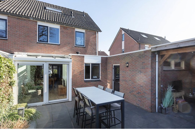

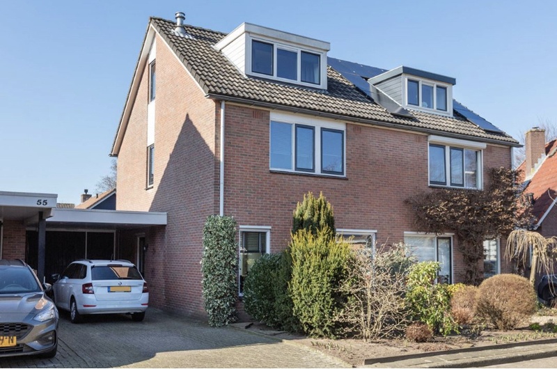

Geen idee hoe de dakopbouw is, we wonen er nog niet, maar het huis is van ‘86 en als ik uit eerdere ervaringen spreek is het als volgt:
Aftimmering binnenzijde - isolatie (3-4cm) - folie - pannen.
1 november krijgen we pas de sleutel en weten we precies hoe het eruit ziet:
