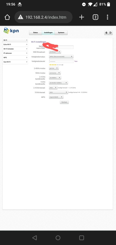

Mijn vraag
Beste mede-tweakers,
Thuis heb ik een netwerk van KPN met een experia box v10, hieraan gekoppeld 2 kpn superwifi 2 punten.
Nu doet het probleem zich voor dat ik eigenlijk met alle apparaten super wifi heb, alleen mijn vaatwasser van Siemens (via home connect app) kan geen verbinding met dat netwerk maken. Ook kan ik op mijn telefoon geen Call of Duty spelen, dan zie ik geen tegenstanders. Dit zijn eigenlijk de enige 2 problemen die ik ben tegengekomen. Ik kan gamen via de telefoon/laptop etc. Moeiteloos switchen tussen de 2 superwifi punten werkt ook goed.
KPN experiabox v10 en 2 superwifi punten. Misschien nog interessant om te vermelden: Beide superwifipunten zijn met een kabel verbonden.
Als ik de superwifi 2 punten afkoppel en de gewone wifi aanzet van mijn xperia v10 box dan kan de vaatwasser wel verbinding maken met het netwerk. (naam etc. blijft gelijk)
Waar moet ik dergelijk probleem zoeken? Schermen de Superwifi 2 punten toch iets af waardoor de vaatwasser niet meer kan connecten? Ook snap ik de verbinding met Call of Duty nog niet, aangezien alle andere online spellen het wel gewoon doen..
Alvast bedankt.

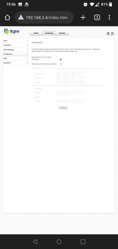

  • basjuuhhh
  • Registratie: Juli 2013
  • Laatst online: 12:32
lier schreef op vrijdag 24 juni 2022 @ 14:07:
Kan je alle instellingen delen (behalve je SSID en wachtwoord)?
En gebruik je een speciaal SSID (vreemde tekens)?
Volgens mij zijn er niet zoveel instellingen.
Afbeeldingslocatie: https://tweakers.net/i/Hey6Pi_uE1dUlkw4ac6ULKY0frA=/x800/filters:strip_icc():strip_exif()/f/image/kiZhBQURRw0uoujFjgghKl16.jpg?f=fotoalbum_large
Afbeeldingslocatie: https://tweakers.net/i/O4G19mIdnsyf_U7QFMMVeMjoKMM=/x800/filters:strip_icc():strip_exif()/f/image/WpYuUHaldJZwwujvOwJVSKlm.jpg?f=fotoalbum_large
  • Ben(V)
  • Laatst online: 10:47
Volgens jouw screenshot heb je de 5Ghz gewoon aan staan.
  • F_J_K
F_J_K
Moderator CSA/PB/AI
Front verplichte underscores
Je maakt het de mensen wel erg moeilijk om mee te denken ;) Ik denk dat er met meer info meer of effectievere hulp kan komen. Kan je alle (relevante) instellingen geven? Dus ook die van de superwifi's. Ik ken die dingen niet maar https://forum.kpn.com/ken...0855#SuperWifi+in+gebruik suggereert dat er e.e.a. aan configuratie is.

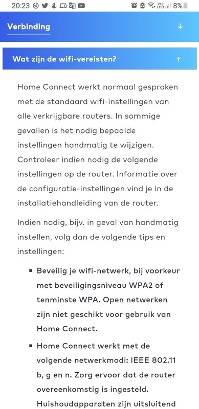

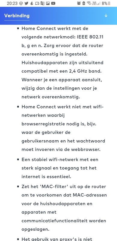

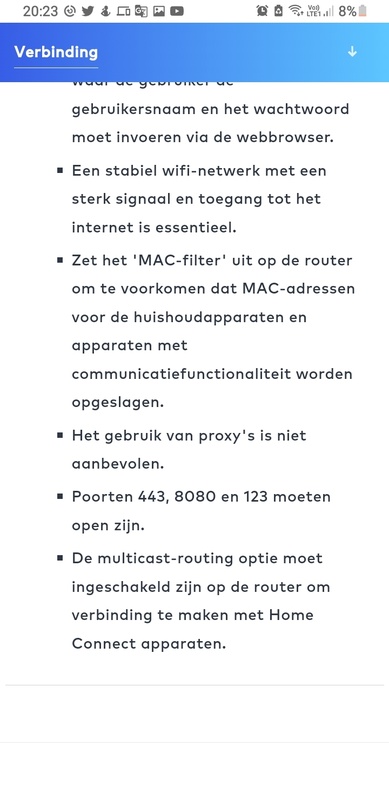

  • Dyckie
  • Laatst online: 16-03 16:43
@Ben(V) Iot toestellen hebben enkel een 2,4Ghz module aan boord dus gaat nooit proberen te verbinden met de 5Ghz.Afbeeldingslocatie: https://tweakers.net/i/9dv6VGxOupDsW5-yiZ5qRjOVZao=/x800/filters:strip_icc():strip_exif()/f/image/kSUfl4DOSEmkNPiflXk4JVF7.jpg?f=fotoalbum_large
Afbeeldingslocatie: https://tweakers.net/i/oQB_RgBu0iK99ZM_OOI-4Jdt-eE=/x800/filters:strip_icc():strip_exif()/f/image/fFh8OD8eCxvL1sIdWc6bokwJ.jpg?f=fotoalbum_large
Afbeeldingslocatie: https://tweakers.net/i/Skq3JKPvOBYoh9PB2EaXkWKSqNs=/x800/filters:strip_icc():strip_exif()/f/image/GRFeKndR0k8BPJRDMaZWJymg.jpg?f=fotoalbum_large
En hier vind je alle info voor toestellen met home connect.
"FAQ - Home Connect" https://www.home-connect....ebox=11936926-11936574-7/
En hier is nog een filmpje: YouTube: Connect your appliance with Home Connect

Beste iedereen,
Ik heb hem inmiddels weer aan de praat. Ben aan de gang gegaan met een gastennetwerk alleen op de 2,4Ghz. De standaard WiFi instellingen zijn niet aan te passen en zend automatisch 2,4Ghz en 5Ghz uit, dit is niet aan te passen in die SuperWiFi dingen helaas.
Ik gebruik hem inderdaad ook voor de notificaties van de spoelmiddelen/zoutvoorraad. Ook gebruik ik hem wel eens als ik in bed lig en twijfel of hij aan staat.... :)
Waarom hij niet werkt via de ''gewone'' WiFi geen idee. Waarschijnlijk iets met dat bssid, maar ik heb er voor de rest geen verstand van.
Iedereen bedankt voor de geboden tips, dit zette me op het juiste pad.

Op de Homeconnect site zie ik bij foutcode H1077:
Probleem: wifi-probleem.
Mogelijke oorzaak: er is niet voldaan aan de wifi-vereisten.
Antwoord / oplossing: Zoek onze wifi-vereisten om te testen en aan te passen (2.4GHz, poorten zijn geblokkeerd, MAC -filter, etc.). Daarnaast kun je jouw verbinding testen via mobiele hotspot. In dat geval moet jouw smartphone niet verbonden zijn met jouw thuisnetwerk.
Iemand nog een hint?
